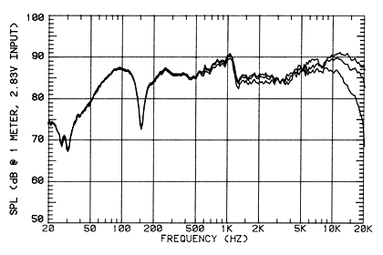

最近终于找到其IB-1和GB-1的频响曲线:
GB-1频率响应:
嘿嘿,吹的神乎其技的改进了的传输线,也就根本完全拥有传输线的缺点。其他方面就不说了。

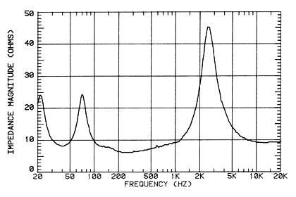

阻抗:
看出管道内吸音材料填充量不算多,谐振明显。

  发帖心情 Post By:2006-3-29 8:09:36 [只看该作者]
从低频部分的阻抗上看,的确不太像“传输线”的效果.............

  发帖心情 Post By:2006-3-29 9:49:18 [只看该作者]
以下是引用DAAS在2006-03-29 08:09:36的发言:
我觉得特征还是明显的,不过填充量不多。仅对第3个阻抗峰进行了些许的抑制。其他有关GB-1的测试可参考,这东西厂家标29HZ----**KHZ,可真够吓人的
http://www.soundstagemagazine.com/measurements/pmc_gb1/
