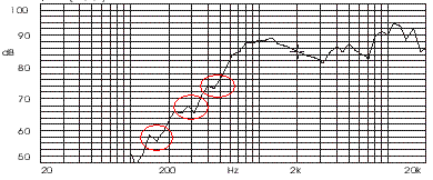

第一次碰到客户有这样奇怪的要求,在频宽以外的低频范围不能出曲线打折现象.(如图红色标记的地方).
这是个难题,以前没有研究过.
请教各位有何高见?

注:是一款15mm微型喇叭.

打折现象是有的,但是没这么多段,  会不会是你的测试仪器有问题

我有同样的问题,听别人说是测试时周围环境噪声的影 响,不太确定?希望有人指点,谢谢了

测试环境是有影响,你可以做以下试验,相同的测试条件下,测试时一个附近有人大声说话,另一个测试环境比较安静,测试结果FO前曲线是不一样的,这个不一样可以忽略.
