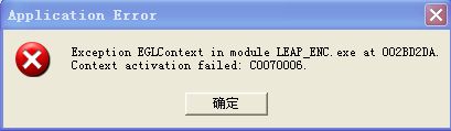

关于LEAP5.25应用中出现的问题是在设定好箱体后要进入3D的界面,可是进入不了,
出现上面的界面,我的是破解版的,听说和电脑配置有关系.可以通过设置来改吗?
不然,LEAP就没有用了,分频器的没有问题!
请各位回复,谢谢!

mobin-spk
  发帖心情 Post By:2007-8-3 10:17:53 [只看该作者]
XJ兄,我现在急着用,可就是进不了,出现问题的图片又不知怎样放上来。
我以前也出现过这种情况,那时电脑刚改为独立显卡,就出现了,
现在也是用的独显,它就说是C0070006这个激活出现了问题!

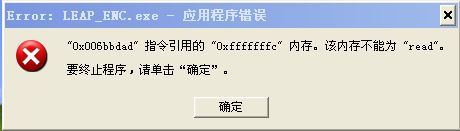

mobin-spk
  发帖心情 Post By:2007-8-3 10:23:37 [只看该作者]
当我关掉时会出现如上的显示!

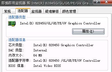

  发帖心情 Post By:2007-8-22 20:07:15 [只看该作者]
偶也出现不能进入3D界面的问题,显卡是:NVIDIA GeForce 7300LE ,驱动程序版本:6.14.10.9381
将显卡卸载就可以进入,不知要怎样解决? 请DX们指点迷津.

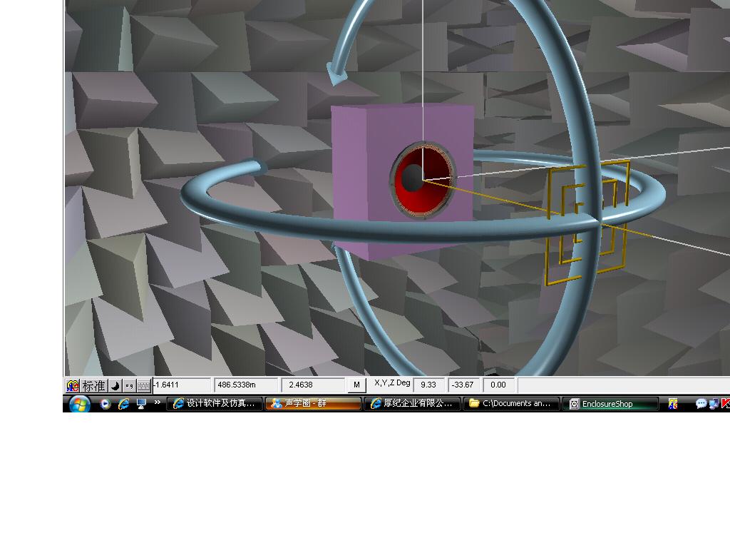

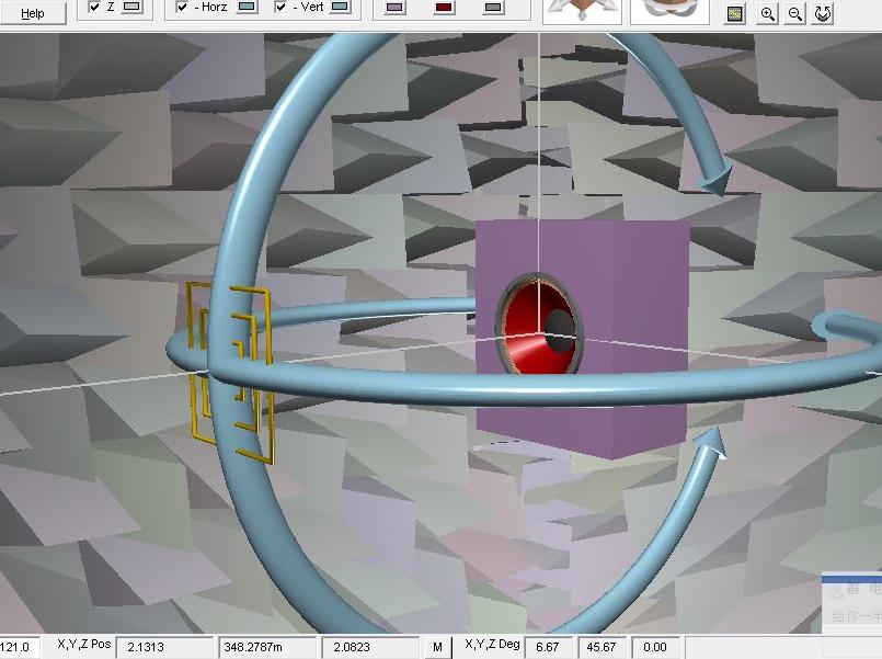

  发帖心情 Post By:2007-8-25 9:38:44 [只看该作者]
不知道所谓的3D图是不是下面这个:(不过,这样的3D图5.0版本的都有啊,本贴中说的应该不是这个吧?)

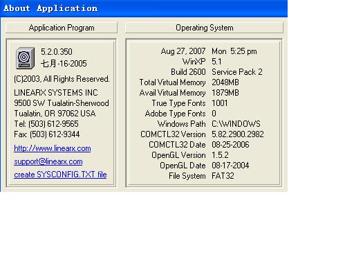

  发帖心情 Post By:2007-8-27 17:25:18 [只看该作者]
是5.2.0.350版吧?
删掉,注册表里也要清空,然后重装OK

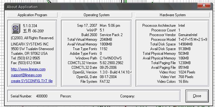

  发帖心情 Post By:2007-9-16 11:54:31 [只看该作者]
LEAP5.1.0.334破解版,也是进不了3D,显示为"Need at least OpenGL versoin 1.1."
请教为什么?

  发帖心情 Post By:2007-9-17 17:14:30 [只看该作者]
以下是引用aalin在2007-09-16 11:54:31的发言:
请教为什么?
不会吧?
估计是电脑不行??
