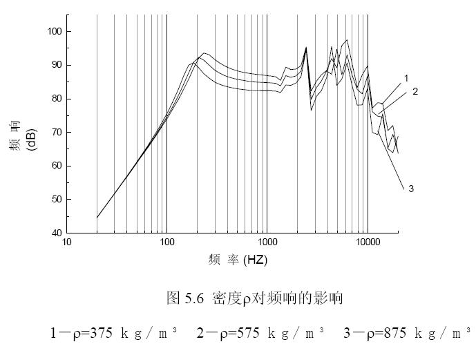

  发帖心情 Post By:2007-8-14 9:28:18 [显示全部帖子]
看看这副图,应该对楼主有所启发.
