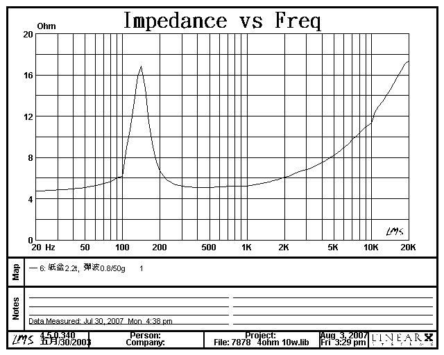

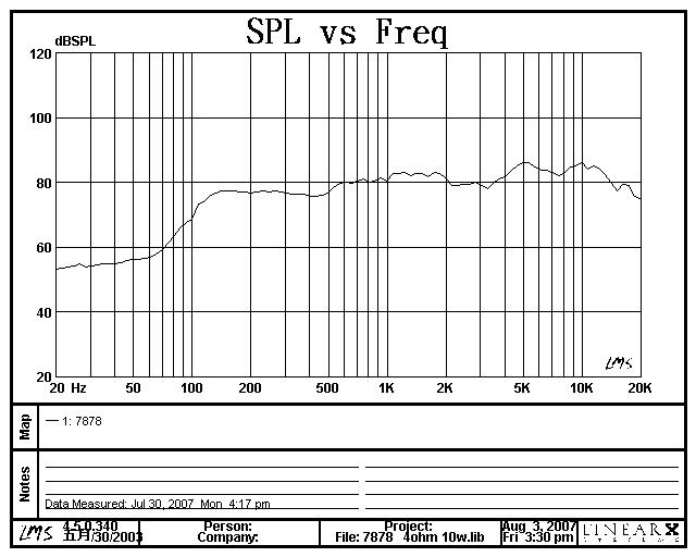

请问这个扬声器的曲线改怎么改呀!阻抗的FO 前面起来时有个直角怎么改?频响的FO 到1K 的地方怎么提升?
78*78     纸盆:布边+纸胴体指数形有效高12.7  硬度2.2T,0*32*8 Y35  功率30W  阻抗4OHM  防尘帽26MM纸,音圈:ASV:20.4*3.6*0.15*2F  华司内径:22MM*3T

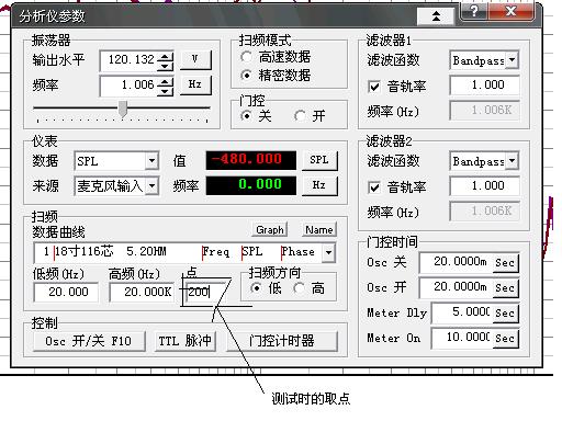

1.不知道兄弟测试的时候的取点是多少?
2.校正系统

1.声压取点是600  800  1000  1200  ,测试距离1M1W,
2.是指系统有问题吗?可我用B&k测试了,也是一样的.现在的环境刚刚请深圳计量局检测过截止频率,1/3OCT窄带的有效衰减系数,背景噪声等,都是合格的,上周把B&K也送到广州技术服务中心校正过.都没有问题,并不是所有的扬声器测都是这样的?

看来兄弟是理解错偶说的取点的含义了,,呵呵

呵呵,换薄点或胶层少点的边,音盆尽量薄点,若中频出现锋谷就要打点damping胶了。

回JMA 的话,取点也是200,扫频方式是从高往低扫的.不知道合理的是多扫多少点?

换薄点或胶层少点的边是指增大纸盆边的顺性吗?另中频出现锋谷就要打点damping胶了,damping是什么胶?另阻抗曲线上的打折是怎么会事,能不能消掉?

增加顺行是没有作用的,而是改变边和盆粘结处的阻抗匹配,从而调整达到中频鼓起,当然不能使边的阻尼太差或盆太软,否则中频虽然鼓起,但同时会造成深谷,Damping胶是指增加阻尼的软胶,打在边和盆的交接处。经验所谈,以前碰过类似案例,你可试试。

谢谢!换薄点或胶层少点的边那FO不是变了,那不是出要改弹波的变位了?~~另那阻抗处的角是怎么回事?
