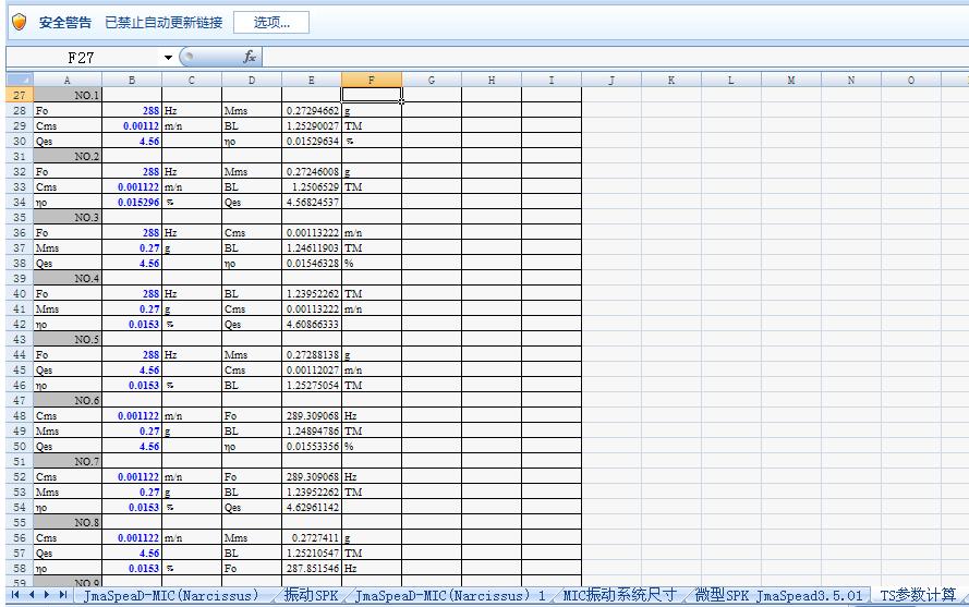

  发帖心情 Post By:2008-1-23 10:09:10 [显示全部帖子]
以下是引用客人(61.184.*.*)在2008-01-22 14:47:39的发言:
能不能算出Cms和SPLO?
可以,但是要间接数据.
这是其中的9个:
