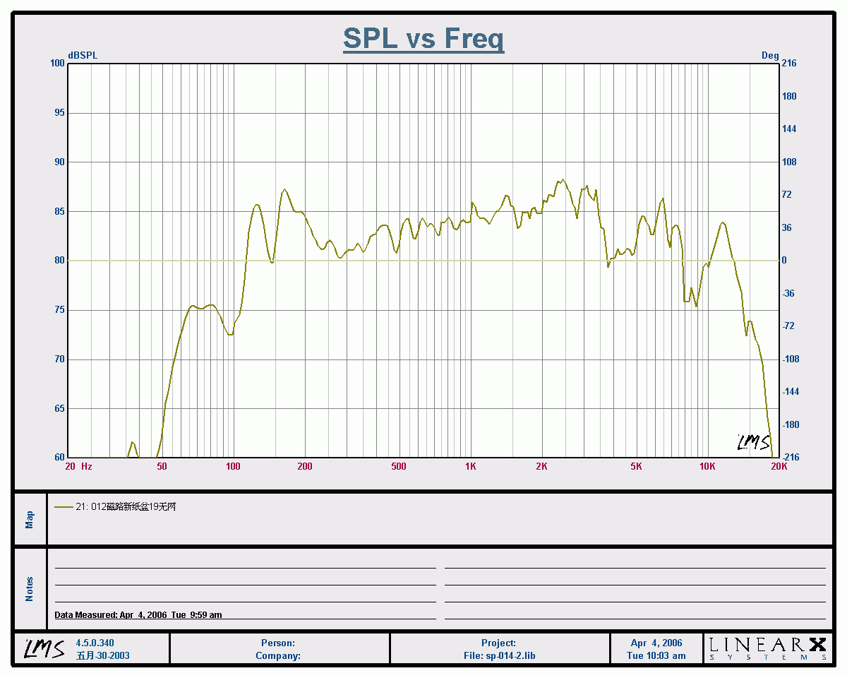

两分频2.0书架箱。20芯ASV,橡胶边硫酸盐纸浆,常规的反抛物线形(弯的较大,R小)。做了多种试验:1 防尘帽外径40mm左右,试了凸帽,浅凹帽,凸凹帽;2 试了另一款频响好的25芯的悬边;3 纸浆扣解度降低;4 重量增加10%;5修改漏浆模,使锥体中部弯曲刚性增强,使得该谷后移一点。
以上种种措施,对该谷影响不大。请各位高手分析原因及对策,TKS!!

2.0的二分频箱子来分析单元?谷值如何?上个图吧.不会是整箱测试吧?
grass
  发帖心情 Post By:2006-4-1 15:55:51 [只看该作者]
什么意思?没有明白,使喇叭本来有中音谷还是装箱后有?

我说的是扬声器单体!

看看邊與胴體析貼合是不是很好,胴體過大與過小會有這種情況的.

应该是边与锥体的贴合有问题吧?可能贴合面积不够!再试试!另外,300附近低怎么回事呢?

300Hz附近是障板引起的.
4KHz附近与边没关系,你原来采取的一些措施都不是有效的.

请问您认为4KHz跟什么有关?有什么好措施?
刚刚去了那家台湾纸盆厂了,他们的观点跟我相近。

chunshu兄所贴的曲线是装箱后的曲线吧?好象还是倒相箱的,这个4寸扬声器的Q似乎高了点!!倒相管后置的吗?
说回4寸扬声器的问题,折环是什么材料,形状如何?防尘帽可否改改试试?
