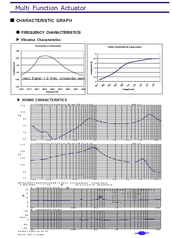

这里存在很多错误,实际振动(谐振时)类似于扬声器,只是振动质量和顺性改变了,驱动力近似等于BLI

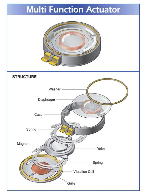

振动的感觉来源于力及振动频率.
回到楼主的问题,扬声器的弹簧片与质量环之间的关系决定了振动频率.
弹簧片的材质应该是用弹性符合设计要求且耐疲劳和不导磁的材料.
弹性的测试可以用类似于弹波变位仪的激光法.
质量环的材质应该是用质量符合设计要求且不导磁的材料.最好同时是易于加工且成本低廉.

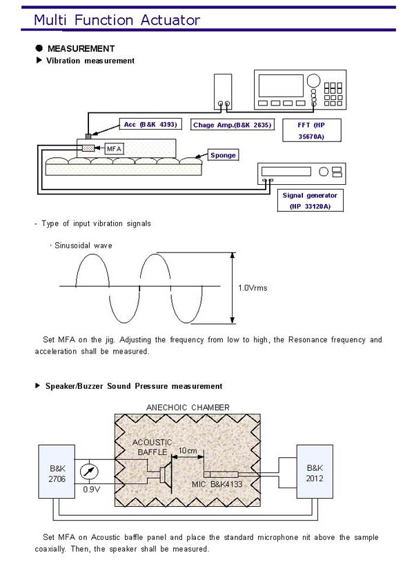

  发帖心情 Post By:2007-9-14 15:51:26 [显示全部帖子]
振动测试用:
加速度计Piezoelectric accelerometer B&K4393.
电荷放大器Charge Amp.B&K2635前置放大.
