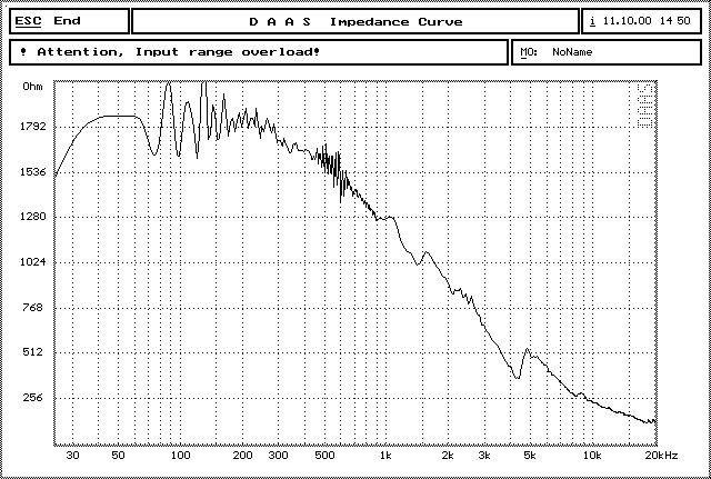

看一个实际测试的例子:
压电高音

用DAAS测试高阻抗的未必准确,但可以参考一下阻抗变化的趋势.
