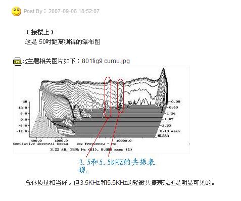

#5 楼下方怎么会丢了一张图,补在此处。
图片点击可在新窗口打开查看此主题相关图片如下:801fig9 cumu fm post.jpg
