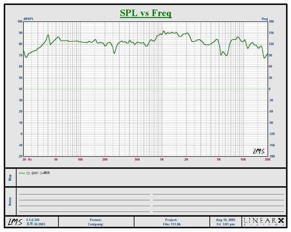

谢谢PHLIP兄的指点,但我仍然不是很想得通,下图是一个四周有窄缝的扬声器装箱后测出的频响曲线,似乎低频也没什么问题,怎么理解呢?

  发帖心情 Post By:2005-11-14 8:20:32 [只看该作者]
能否请谁是谁说明一下测试环境和相关的单元细节呢?谢谢

有理由认为这张曲线不准确,因为看起来20Hz都有相当的声压。是不是测试环境有问题?不知和听音结果是否吻合?
假定是正确的,可能是单元的Q值过高(比如2~3)?那样的话由于失真大,基波是抵消了,但谐波没有抵消照样被麦克风不加分析地吸收到 - 有些勉强。
令一种办法就是算一下 - 假定TS参数测得准确的话,有时算得比测得还要准确(如果环境不好)。如果算得结果与测得结果相差很大,便说明那条缝有影响(因为算是假定没有那条缝的).

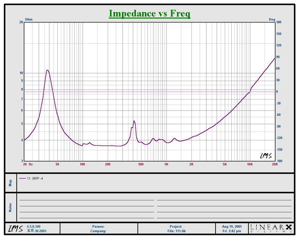

做个说明,我贴出的曲线是安装在闭箱中测试的,应观众要求,现在将阻抗曲线帖出来,请各位继续指教!

  发帖心情 Post By:2005-11-14 15:06:30 [只看该作者]
H哥,这是“裸体”测试的结果,第一个峰对应的是扬声器的谐振频率,我分析第二个峰对应的就是窄缝的!

  发帖心情 Post By:2005-11-14 20:21:23 [只看该作者]
以下是引用philip在2005-11-14 11:23:02的发言:
Phlip兄第二点关于Q的判断应该是正确的,但后面所说的似乎没有依据,如果我理解没错的话,照PHLIP兄的推断向下推断:测到的是40HZ左右的信号,假设它是二次谐波,那么基波应该是20Hz,房间内的简正波分布要到20Hz左右的话,可以算一下大概需要多大的房间呢?我们照(1,0,0)次波来算的话,大概要求最长尺寸要达到8.5米,好象一般的测试房间似乎都没有这么大!(到底怎么样要问楼主了)

  发帖心情 Post By:2005-11-15 9:22:08 [只看该作者]
以下是引用音响初哥在2005-11-14 20:21:23的发言:
初哥哥,这里假定测量的40Hz这个点,如果失真出现大量谐波80Hz,160Hz(其实不一定非得是这些波,可能出现60,90Hz)。。。在麦克风看来也认为是40Hz,因为麦克风不具备分析频率的功能。比如你测一个40Hz,80dB的纯音,周围有其他频率80dB的噪音,那麦克风测得的是83dB。
