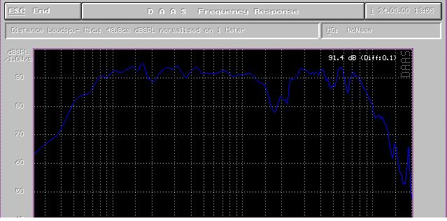

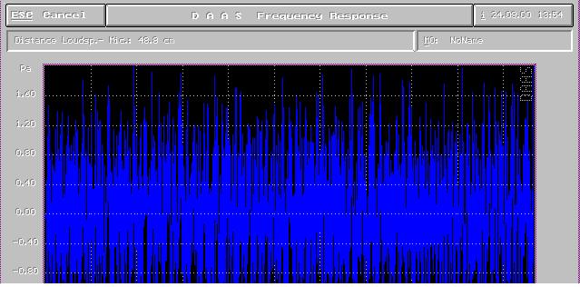

我这一台DAAS3L现在有点问题,问了几个人也不知道怎么回事,
在“SPL 电——声”测试的时候总是提示信号太小,在“SPL 声——声”测试的时候又没有问题,输入输出都有反映,就是测试SPL的时候有这点问题,始终搞不定,我保留了几个RT60、level、scope、spectrun的截图,看一下附件,看有没有什么发现。
图片点击可在新窗口打开查看此主题相关图片如下:freq acoustical-acoustical.jpg
图片点击可在新窗口打开查看此主题相关图片如下:freq electrical-acoustical.jpg

  发帖心情 Post By:2007-9-24 14:23:53 [显示全部帖子]
有新发现
在选择ELECTRICAL-ACOUSTICAL时
出现以下两个画面:图01-03
但是如过选择F4 USE LAST进行测试,而不采取上述的步骤,测试的结果没有问题,具体可看以下几个截图:图04-07
测试结果正常(后面几张图片由于在截图的时候没注意就弄成了半截,不过不影响理解)
大家说这又是怎么回事????
