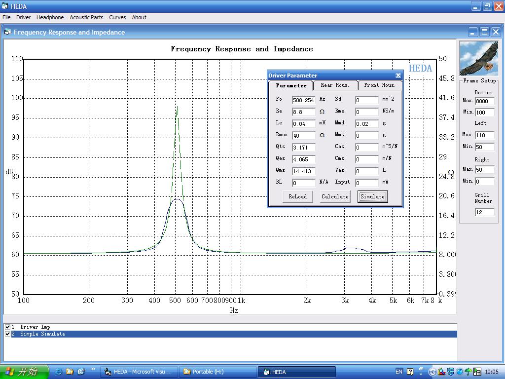

用计算出来的参数模拟曲线,谁接近直实曲线,就信谁的。

你的曲线有没有文本文件格式的?如果有,发给我试试。

你的曲线测试可能有问题,你给出直流阻抗是7.2OHM,但按7.2计算的参数和模拟回去的曲线完全不对。按8.8OHM计算和模拟出的结果好点,但还是不理想。请检查你的测试设备,阻抗曲线应该是没测准。

看看我自己的一款喇叭的计算的参数和模拟的曲线。

既然谈到测试软件,就谈谈我的看法。
从结果看你的曲线肯定没测准。估计你这只单元的实际Q值很高,而你的阻抗曲线的Rmax没测准。所以你可以看到,无论是LMS模拟回去的结果,还是我模拟回去的结果,曲线底部都比实际曲线宽,但顶部又都比实际曲线尖。如果把底部做到跟实际曲线一样窄,必须加大Q值,并加顶部加高。
建议检查测试设备及连接线内阻。我测阻抗曲线是直接测两条电压曲线然后计算出来的阻搞曲线。

把Rmax调整为40后的参数和模拟的曲线。
