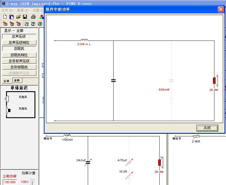

我所在的公司最近来了一个意大利电声高级工程师,在谈到分频器过功率实验时,发现与我见解不一致;
就是两分频音箱中低音单元使用两节,其中低音单元两端又并了"电阻串电容",老外说该电阻的功率只有低音功率的百分之一,但我不相信,谁能给我解释一下吗,
非常感谢!!!!!!!!!!!!!

不知具体参数.但似乎可以理解的.
低音两阶已经滤除了大部分高频信号,而电容是高通的.
  发帖心情 Post By:2007-9-4 9:56:49 [只看该作者]
给一个例子,未必准确,但可以看到电阻部分分担的功率是很小的,约为低音功率的2-3%,总功率的1%都不到.(与阻容的参数值有关)
可以实际测量一下.
