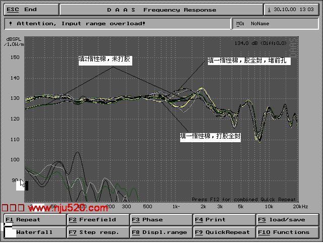

      我现在一款40的耳机装配后壳后在1k左右会出现很深的谷点(有近10dB),我在里面放了吸音棉后,并把后壳完全密封,前后壳之间的结合处也密封好后那个谷点就起来了,但低频没变.          (说一下结构吧:贴耳式耳机,后壳上4个条形孔是用来卡装饰盖的,装好装饰盖并在卡扣处封胶后后壳就密封了.前盖边沿另开了一个孔(类音箱的倒相孔的样式,外面贴了厚海绵).当不封前盖的这个孔的时候谷还是有一点的----2dB左右,封了孔后谷点就基本平了).

呵呵.但我觉得还是有问题没解决,像前面的方法做出来的曲线其实也不是平的,只是比开始要好很多。2dB左右的谷还是有的.  还有一个问题就是批量生产的时候是不可能像我那么去做的.
   上个曲线给大家瞧瞧(DAAS 3L+IEC318测试的,灵敏度不准,但曲线是没问题的)
图片点击可在新窗口打开查看此主题相关图片如下:40quxian 20091120-2-3.jpg
