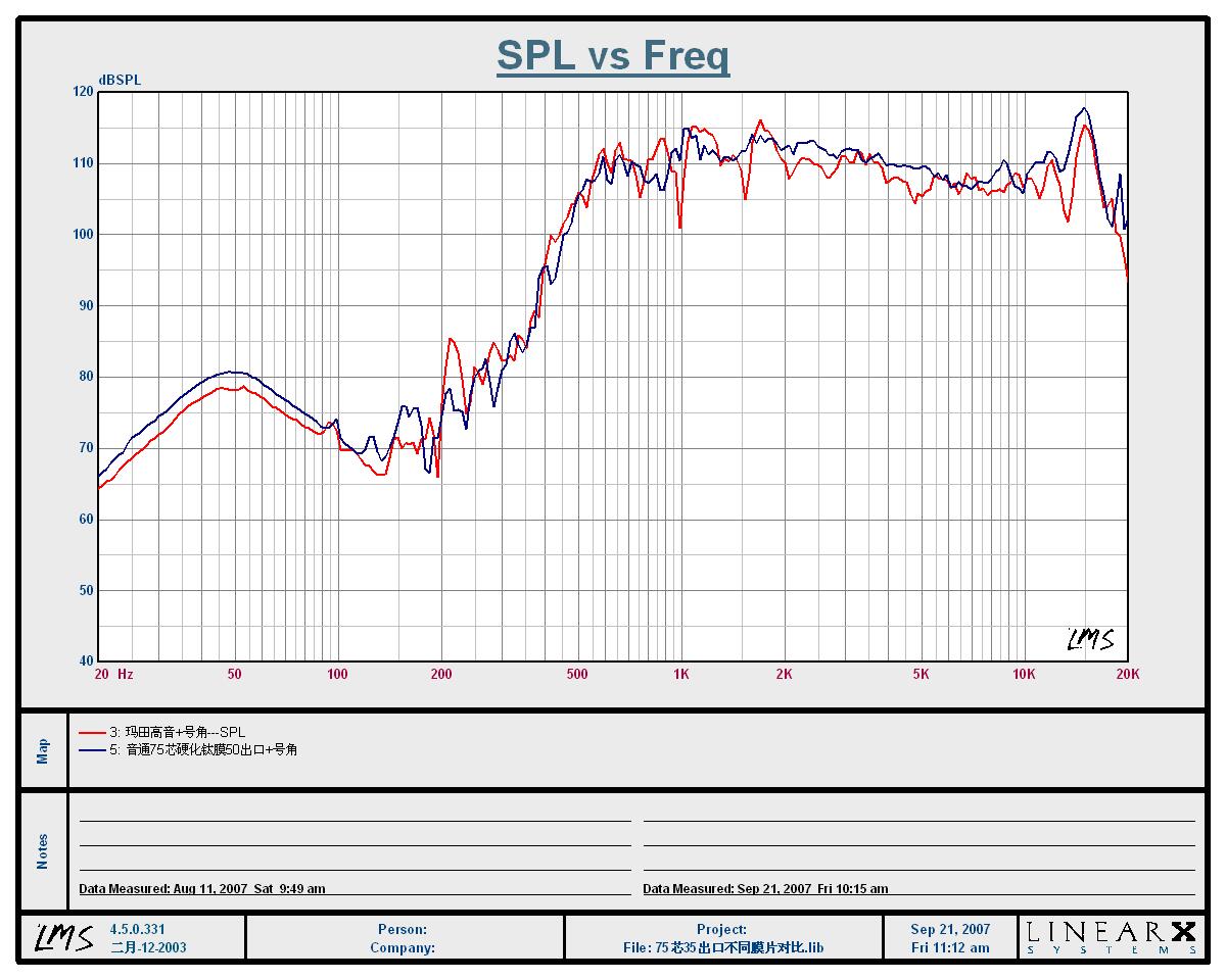

希望在5-10K之间想抬高一些,主要和哪些结构有关,是高音驱动头.

各位希望多提一点建议!

  发帖心情 Post By:2007-9-21 11:32:51 [只看该作者]
如果能提上去的话,在听感上会更加亮丽一点,同时人声会更加清楚一些!
希望各位多提建议!
谢谢!
  发帖心情 Post By:2007-9-21 22:48:27 [只看该作者]
减少MMS,增加B

mobin-spk
  发帖心情 Post By:2007-9-22 10:41:32 [只看该作者]
对高频部分希望不在有任何的影响
  发帖心情 Post By:2007-9-22 14:50:25 [只看该作者]
改变号角也可以

  发帖心情 Post By:2007-9-24 15:59:02 [只看该作者]
我个人认为与号角的形状也有关系,能否再发一张不带号角的曲线上来
