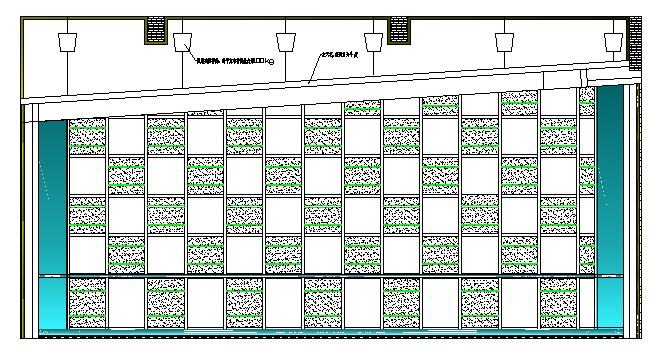

  发帖心情 Post By:2007-10-18 23:43:00 [显示全部帖子]
上面是查到这个试听室的部分结构图!!
  发帖心情 Post By:2007-10-18 23:48:00 [显示全部帖子]
正因为消费者的使用环境不同,所以才导致我们在做产品设计端的主观评价时要求房间的影响尽可能的小,这样能得到相对客观的结果,有点类似与指标测试时消声室的功用.

  发帖心情 Post By:2009-2-28 19:11:52 [显示全部帖子]
根据谁是谁提供的资料,我们大致可以算出这个房间的混响时间Tm=0.25*(150/100)^1/3=0.286s,也就是说混响时间在0.23-0.34之间是合适的,63Hz应不高于0.5s
