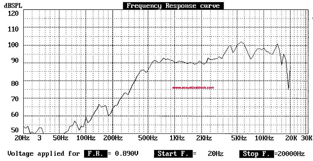

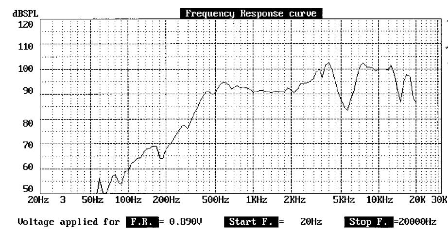

此贴开帖以来已经1年有余了,偶来给出两条曲线看看DX如何根据曲线设计膜片:
曲线1:
曲线2:
