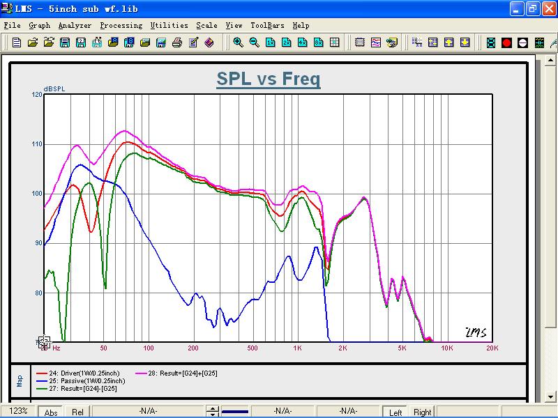

谢谢各位DX帮忙,为了验证这个问题,我做了一个简单的无源辐射箱,用近场分别测试Driver&Passive(1W/0.25"),同时也把两条曲线做相加/减处理,如图所示。现在有个疑问就是如果相减的话,从曲线看低频不是大大减弱了吗?(注:Driver及Passive是前后安装,相加/减处理时没有考虑相位问题,测试结果直接相加/减)

哈哈,很好笑的问题!Eric兄,我有把握判定你的无源辐射器是失调的,不信把你把相关参数(辐射器,单元和箱体)贴上来,另外一点,你贴上来的绿色曲线恰恰证明了,应该相减!!有人还扯这扯那,没任何意义!!!
谁是谁DX谢谢,没错,我的箱子和喇叭是没有经过计算而拼出来的,因为我还没有掌握这方面的理论(不知道该怎么去计算,用LEAP也不知怎样才能模拟出正确的结果,还要黑暗中摸索,望指点,谢谢!),呵呵。。。我只是急着想知道两个曲线到底怎么处理才能得到正确的结果。关于系统的设计,希望DX们多踢教,谢谢!

还有一点ERIC兄的计算中似乎没有考虑面积因数,难道ERIC兄的无源辐射器的有效面积和扬声器单元面积一样吗????迷惑ING。。。。。。。。。。。。。
对,Driver与Passive的鼓纸是相同的

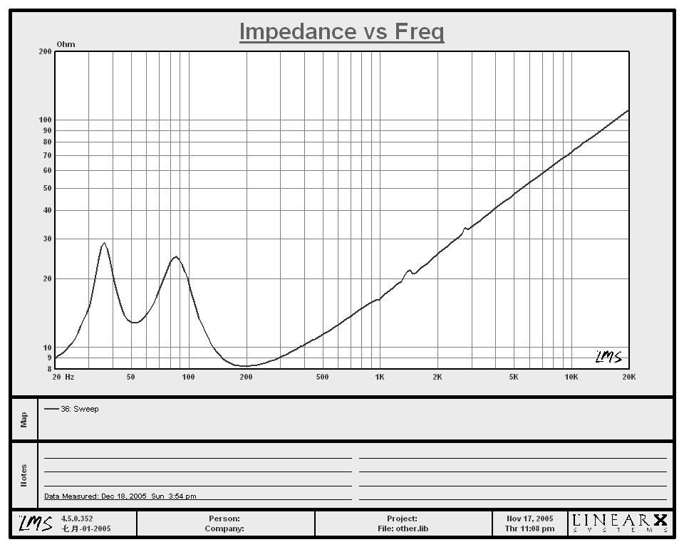

DX们,请问此阻抗曲线反应出(1.无源辐射箱,2.开孔式箱)什么问题呢?为什么前面那个谷会那么高?谢谢!

以下是引用admin在2005-11-18 08:09:20的发言:
很典型的漏气特征。根据阻抗曲线,可以算出QL/QB的大小.
斑主,谢谢!可是不漏气也会有这样的情况发生哦,是箱子容积不对吗?

以下是引用音响初哥在2005-11-18 19:47:48的发言:
不可能,肯定有损耗存在!!!与容积没什么关系!!
谢谢!明天再确认一下漏气的问题

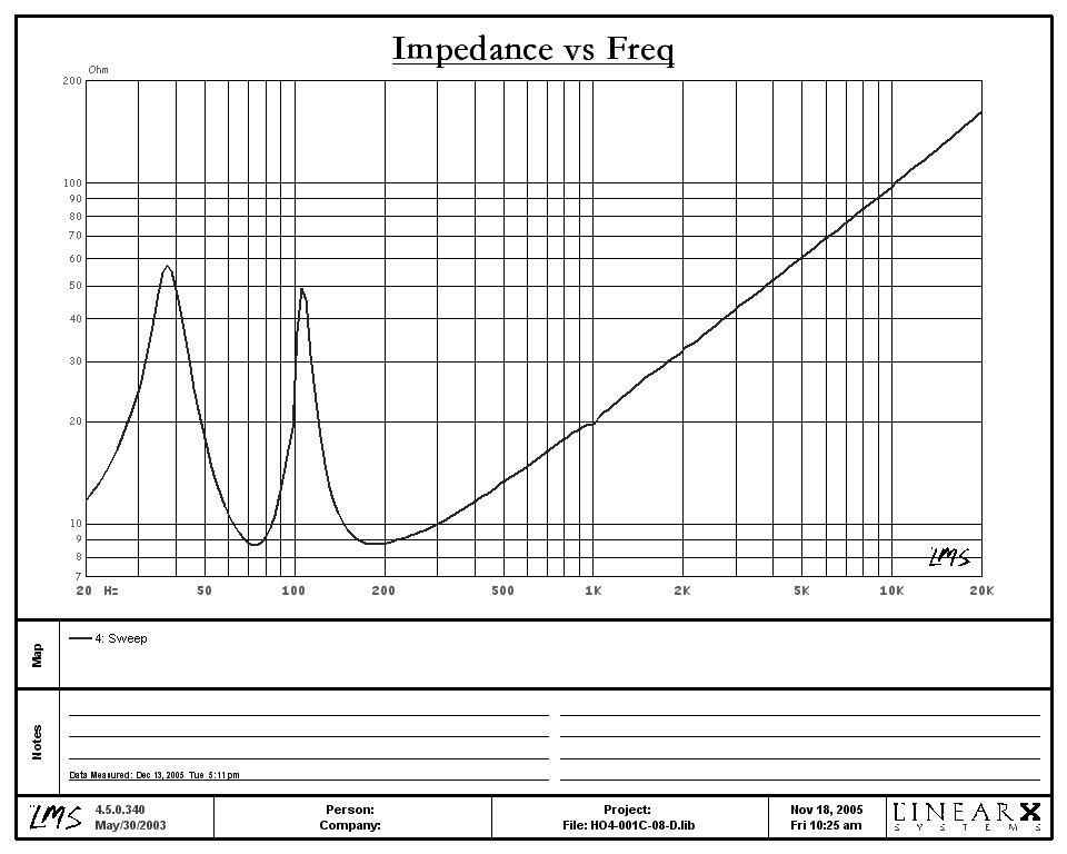

以下为开孔式箱的阻抗曲线,后面的峰那么“瘦小”,正常吗?
初哥/水仙前辈,谢谢!箱体没有漏气,而是泡棉边漏气啦,涂上胶水就好啦。

以下是引用音响初哥在2005-11-19 20:20:22的发言:
又是前辈,呵呵,我们真的不老啊!!
小声告诉你一下!你上一个曲线(后面比较瘦的那个),箱体调谐频率Fb偏高了,调低一点就好了,呵呵!!!!
呵呵。。。谢谢!那我是不是应该把箱体的体积加大呢?

以下是引用音响初哥在2005-11-19 20:29:28的发言:
不用,我建议你调整倒相管,加长点或变细点,在条件允许情况下加长比较合适!
倒相管加长或是变细可以使前面的峰变矮,把阻抗的两个峰调到同高是不是最佳状态呢?为什么?

以下是引用音响初哥在2005-11-20 03:28:30的发言:
呵呵,又是一个吃快餐主义者!
不过这问题一两句话也能说清楚,双峰的高低由以下遵循以下规则:
1)箱体损耗很小,即QL很大时(越理想越好),双峰近似相等。
2)箱体调谐频率和扬声器单元的谐振频率比,h=1时(或近似为1时),双峰是相等的。
3)h>1是第一个峰高于第二个峰,h<1时,第二个峰高于第一个峰!
4)双峰的高低只与h有关,但高出多少则与其他参量相关了!
