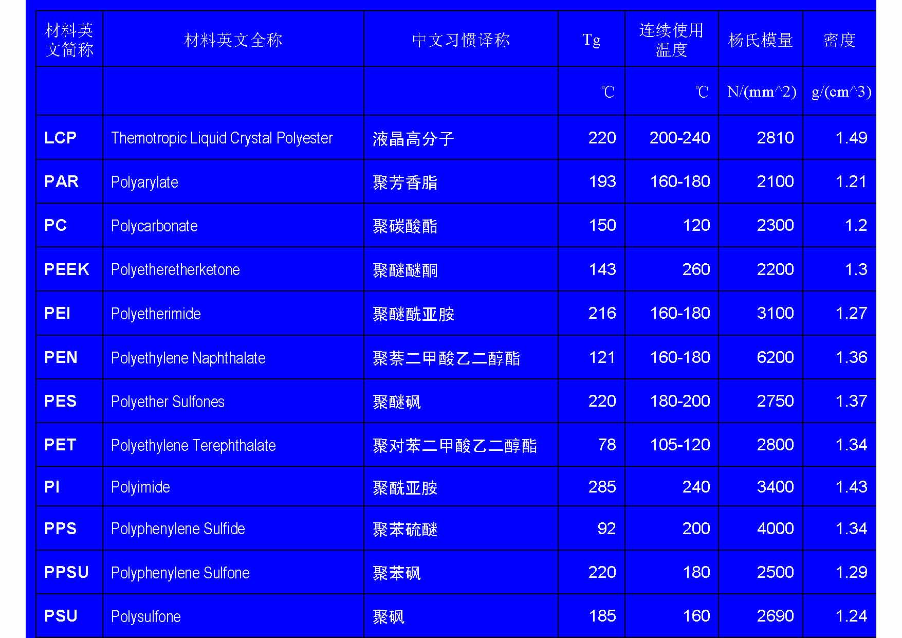

是否有PEI、PET、PEN、PI、PAR之此參數值??
1>    楊氏模數(Young’s Modulus)E:
2>    密度(Mass density)tho:
此為導入FINECone使用。

FINECONE里有一部分。
其他材料见下贴:
http://www.acousticsblock.com/bbs/dispbbs.asp?boardID=20&ID=1687&page=1
帅哥,在线噢!
  发帖心情 Post By:2007-10-13 20:50:28 [只看该作者]
忘记上传了,现在补上.
帅哥,在线噢!
  发帖心情 Post By:2007-10-13 20:52:09 [只看该作者]
数据未必准确,仅供参考!
