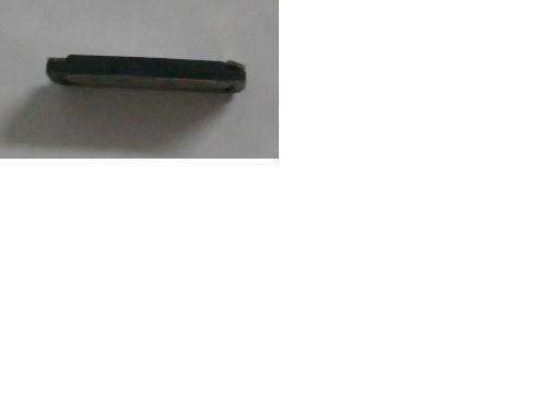

melodyjeff
等级:业余侠客 帖子:57 积分:597 威望:0 精华:0 注册:2007-10-8 14:12:43
  发帖心情 Post By:2007-10-27 14:34:11 [只看该作者]
melodyjeff
  发帖心情 Post By:2007-10-27 14:37:34 [只看该作者]
我就先发个侧面,嘿嘿,给大家一点悬念
