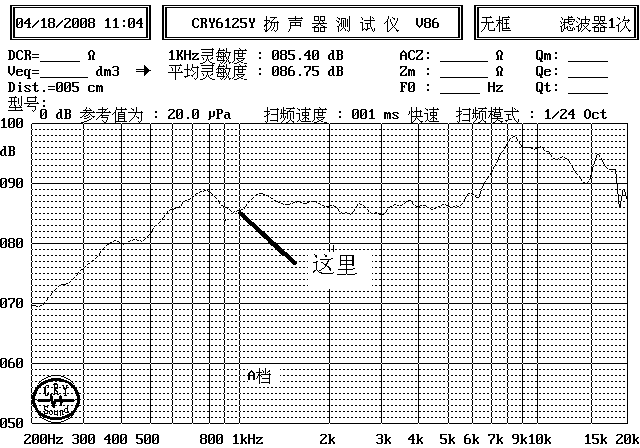

这个曲线图
昱辰
加好友 发短信 天高任我飞
  发帖心情 Post By:2008-4-18 11:41:38 [只看该作者]
怎么没上传上去??
昱辰
加好友 发短信 天高任我飞
  发帖心情 Post By:2008-4-18 11:42:02 [只看该作者]
这个曲线图
