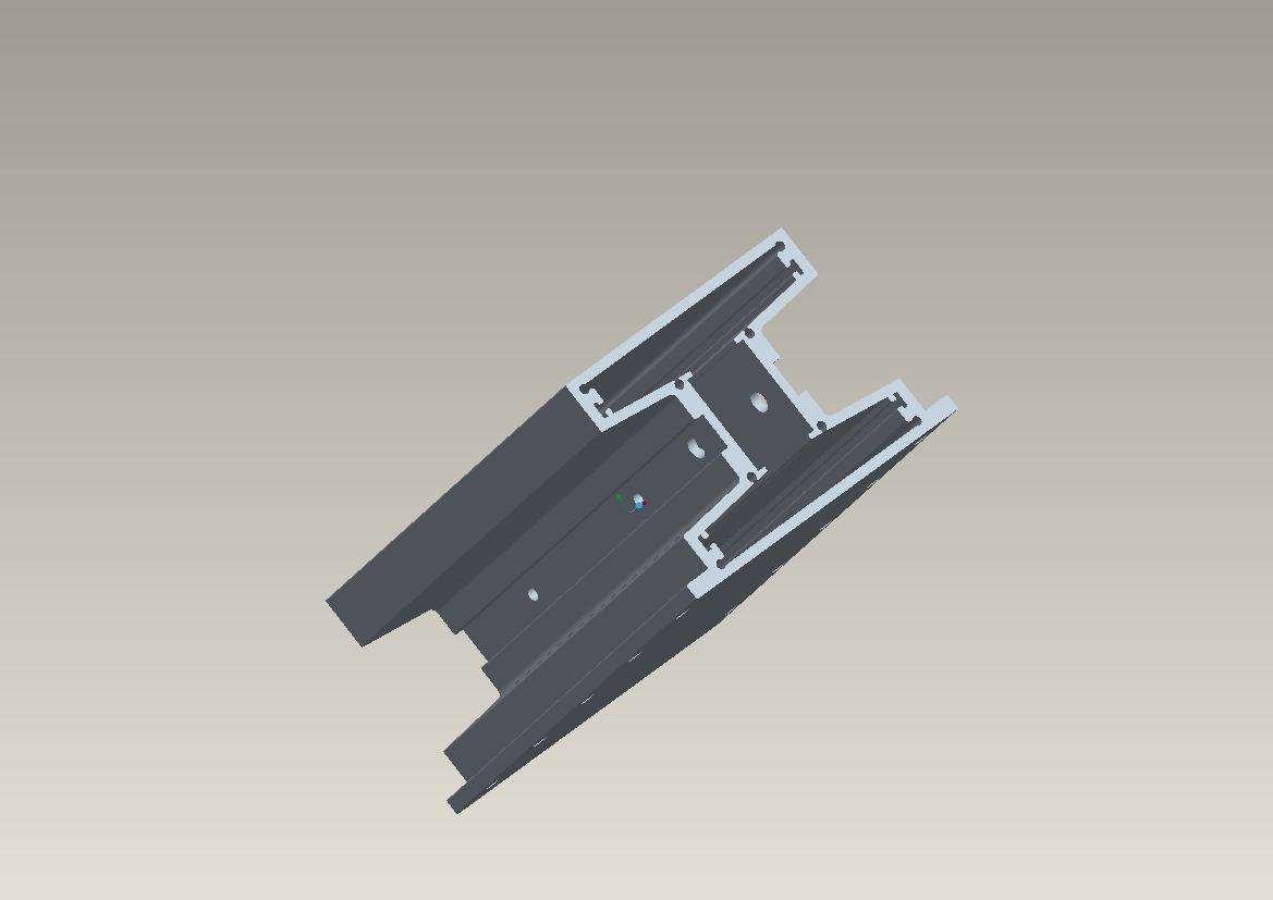

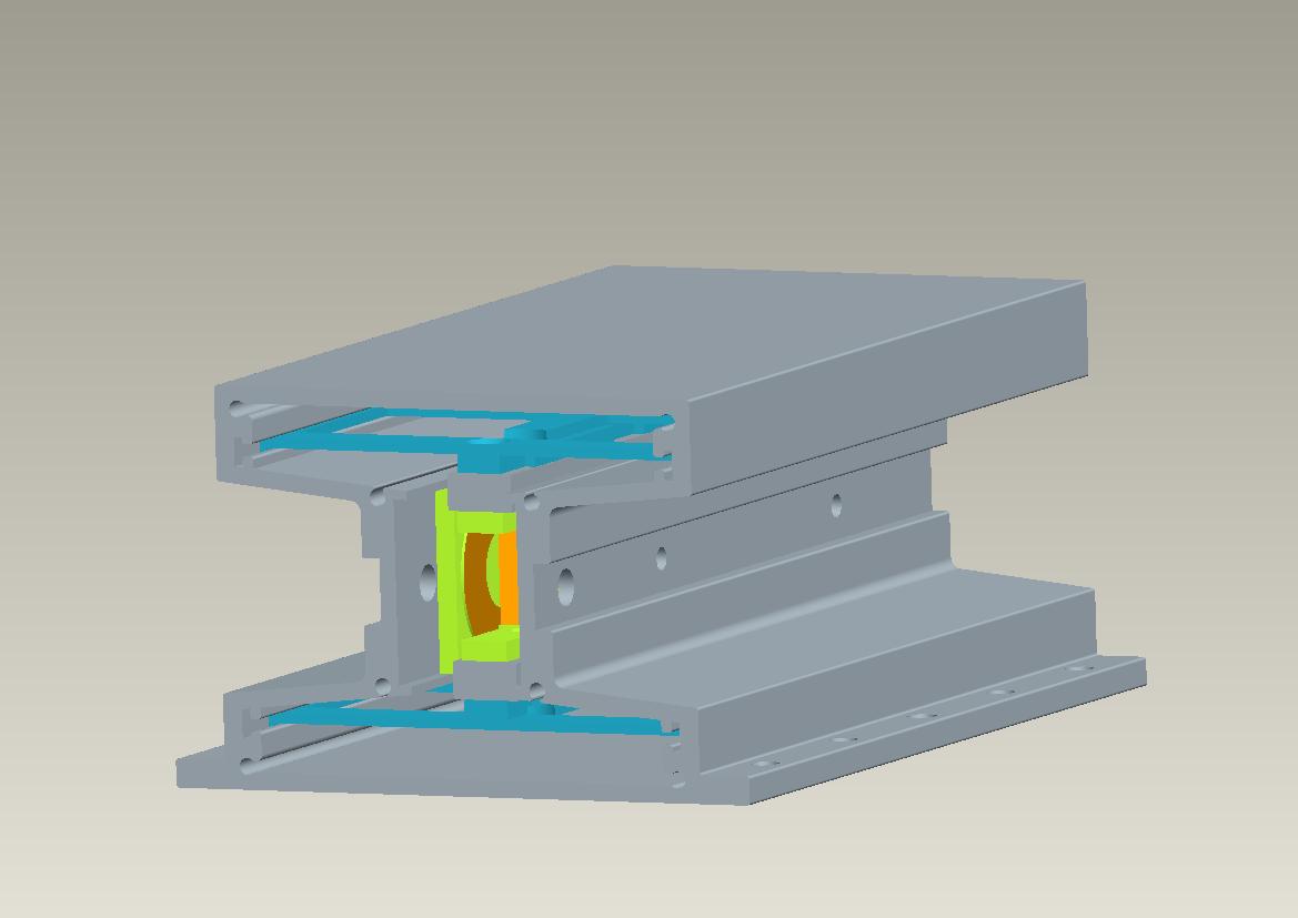

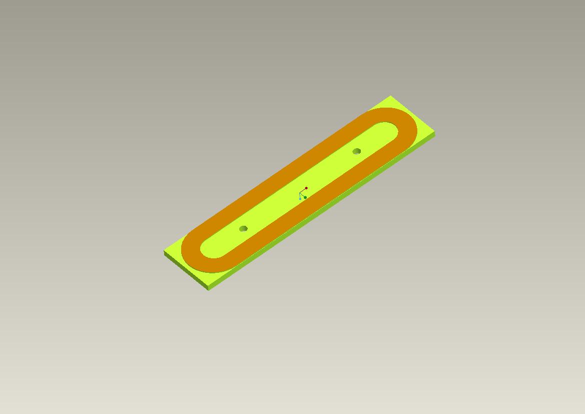

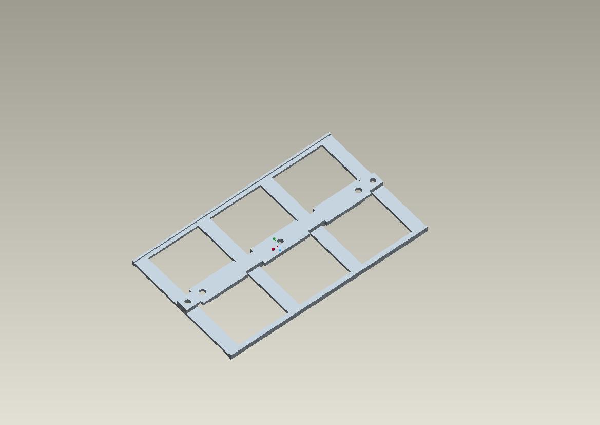

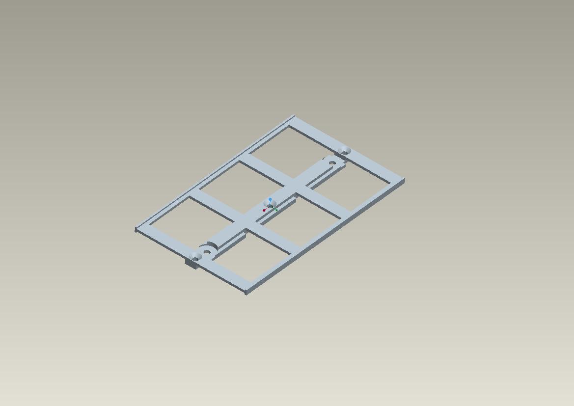

    最近接到客户的一个样品,要求做一个振动式扬声器,它的工作原理和电机差不多,要求用音乐信号控制,在30-300Hz低频时振动,不发音,市场上一般的振动器是电机式的,恒速的,不能满足客户的要求.
    现将图片发出来,请大家帮看一下,哪里有这样类似的材料,特别是音圈和支架,并请大家帮忙分析一下,功率要求15W-30W,若有做电机的朋友,也可以来指导一下,谢谢

直流阻抗7.2欧 132mH

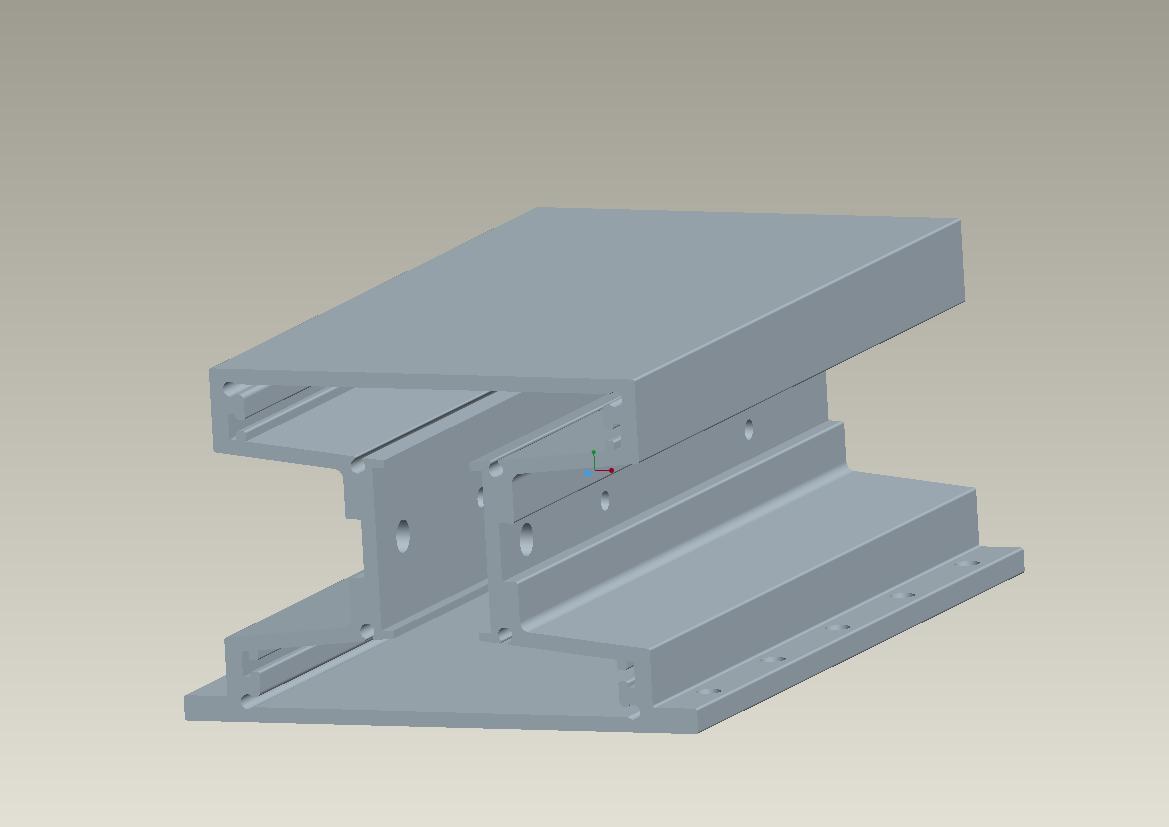

DAAS兄弟:如图,方的,圆的都可以,主要的是效果,一般的振动器用的是电机,是恒速的,不能随音乐的变化而变化.
