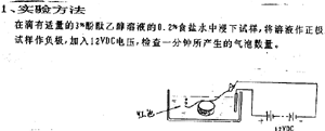

请问:针孔试验怎么做???

问一下做音圈的厂商,估计他们可以提供方法;
之前我在小日本厂也做过,但记不太清楚了,
好像是用5%的盐水再加上一点什么小药片,

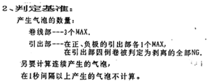

然后把音圈接上直流电后放入盐水中,看有没有冒泡,
要是冒泡刚说明NG,具体直流电压是多少也记不得了

5%盐,2%酚酞,3%酒精,通以12V直流电,出来淡紫色说明绝缘不良
