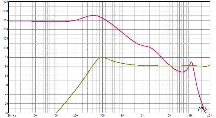

  发帖心情 Post By:2007-11-16 13:32:55 [显示全部帖子]
以下是引用Acoustics在2007-11-14 12:29:50的发言:
自由场测试跟仿真耳的差别
请教Acoustics如下问题?
1. 这两条曲线是模拟的还是真实测试的?
2. 那条自由场得到的平直曲线是在障板还是装在耳机得到?测试的距离?
3. 两条曲线是在同样功率同样测试距离得到的吗?
4. 插入式耳塞还是贴合耳廓式耳机?用的是什么规格的仿真耳?
多协回复!

324讲的同意 - 耳机应该是在仿真耳里面测试符合实际使用情况。但我的问题是:在仿真耳里面测试得到什么样的曲线才是最保真的声音?是不是大家通常认为的平直的那种?
其实耳机在自由场测试也未尝不可,只要测试结果能够真正反应听音结论。
