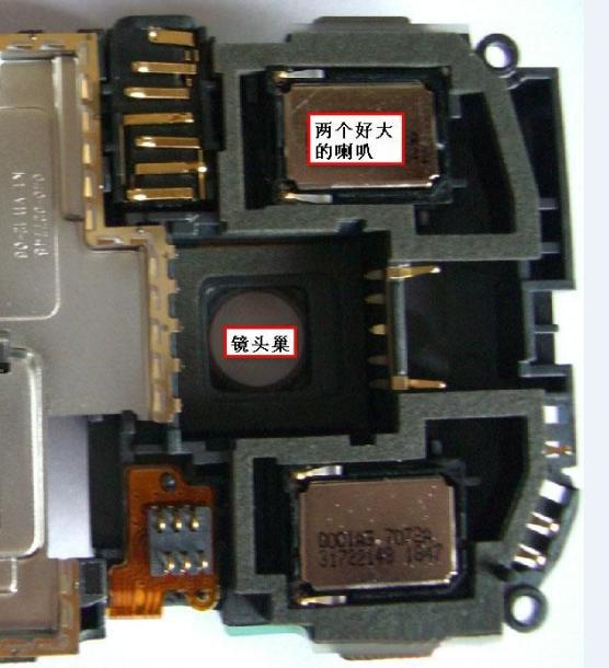

N95采用了倒相孔管结构?  发帖心情 Post By:2008-2-17 20:02:18 [显示全部帖子]
以下是引用wdele在2008-02-17 16:10:13的发言:
手机声腔的设计符合一般声学设计的理念,但是有些事实上行不通。要注意以下几点 :
1、尽量避免声短路,即 喇叭背面的声音要与正面的声音彻底隔离开,这样才不会发生声干涉、短路,保住手机喇叭的低频端。在喇叭正面发生空的周边附近一定要避免有声泄露的孔、缝隙。
2、前腔影响高频;后腔影响低频;但后腔体一定是一个足够的空间至少一个喇叭的厚度,如果只是一条缝隙反而破坏低音音质。
3、参照音箱留一个倒相孔管道有助于提升低音与声压,N95就采用了类似的结构。
4、双喇叭放出的是立体声,距离有限,远 达不到立体声的声学定位收听要求,但是尽量拉开距离,例如两侧发音。效果会好得多。wdele@vip.163.com
wdele兄,能否解释N95如何采用了倒相孔管结构?期待中......我有附上N95的图片
ybx1216
  发帖心情 Post By:2008-2-19 22:38:19 [显示全部帖子]
兄弟,我也是在网上下载的,是飞利浦的
