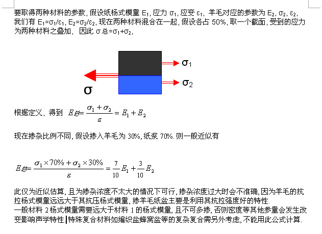

掺杂纸盆的Y计算  发帖心情 Post By:2005-11-14 19:30:54 [只看该作者]
以下是引用木原在2005-11-14 15:58:51的发言:
多謝以上的各位前輩!
王老師的正品書很難看到,邊沿書上一般沒有提及,我還會是努力去找找的.
想知道一下具體的材料變化後的楊氏模量,比如:普通木棉紙漿正常完成後抄紙工藝後的産品産楊氏模量,和在它加了百分之二十到百分之三十的羊毛後的楊氏模量會變化多少?
水仙: 知识要活学活用, 不要读死书.
知春
加好友 发短信 打工者
  发帖心情 Post By:2005-11-14 20:14:24 [只看该作者]
姑且不论上贴理论上和实际上是否站得住脚,至少不再攻击和奢谈,值得顶一下!
希望再接再厉,给晚生后辈们更多的教诲!
  发帖心情 Post By:2005-11-14 20:25:01 [只看该作者]
很好,我也顶一下,不喊打喊杀,挺好!
  发帖心情 Post By:2005-11-15 1:56:39 [只看该作者]
不好意思,刚才突然想到上面的公式有点错误,因为是晚上看贴时现推的,有些地方没考虑清楚.
1:1混合后总杨氏模量不应该是E1+E2,而是(E1+E2)/2,因为两种材料各占50%,而3:7混合的应该没错.
之所以这样考虑是因为几种物质的掺杂只是物理反应, 而不发生化学反应.对于两种物理量的叠加,对于有些标量,其结果都只可能落在两者之间,小于两个量的最大值但大于它们最小值, 比如两种不同密度材料的混合Min.(ρ1,ρ2)<ρ混<Max.(ρ1,ρ2)
这个问题感觉没那么容易, 也引起了我的兴趣,
刚查了一些外文文献,得出的结论与我上面计算杨式模量是一致的.E=(1-f)*Em+f*Ef, E介于两个量之间
(f为纤维占基材横截面的比值,可以理解为掺杂体积比,Em,Ef分别为基材和掺入纤维的杨氏模量)
举例:Em=20, Ef=90, 掺入纤维20%, 则E=(1-0.2)*20+0.2*90=34,可见是模量比原来的20要大了,如掺30%的羊毛,则E=41,又有明显增长.
但是以上只是"拉力方向与纤维的方向在一条直线上的"的结论,
如果"拉力方向与纤维的方向垂直",则此时应变不同ε=ε1+ε2, 但合力相同σ=σ1=σ2, 也很容易推得,
杨氏模量E=(Ef*Em)/{(1-f)*Ef+f*Em},同样E落在两个量之间.
同样以上面的例子的参数举例, 此时E=(20*90)/{(1-0.2)*90+0.2*20}≈23.68, 同样会比基材要大一些,但效果不如上面那个.如果掺入
30%的羊毛,E≈26,所以可以看出掺得比例越多越好,但E增长得不快,效率显然不如上面"共线"型的
实际掺杂时纤维的排列方向应该是无序的,各个方向都有.所以总效果会在两种之间.
然而另外一个物理量剪切模量算法不同,比较复杂(我认为剪切模量对纸盆失真的影响也是很大的)
最后管善群认为"欲使喇叭中高频声压频响的谷值尽量缓和一些, 必须设法抑制辐射体本身简正振动,除了纸盆形状要考虑,对辐射体的材料也要采取应对措施,例如在纸浆中加入适量羊毛,碳素纤维以及适量胶质,可以有效阻尼纸盆本身简正振动幅度"---摘自管善群<电声基础>,另外羊毛可以增加韧性和损耗,由此看来,掺毛纤维主要目的是增加内损耗上考虑,这同改变杨氏模量的关系就不大了,否则可能是管善群忽略了杨氏模量的重要性.
[此贴子已经被作者于2005-11-15 02:16:10编辑过]
