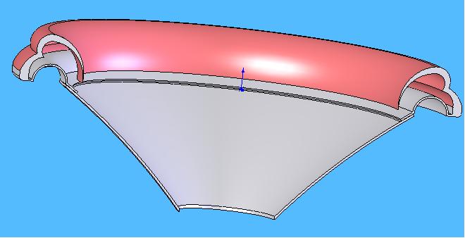

针对折环的杂音,设计了一种陷声器结构,可行吗?

要测试完才能知道你这种方案是否可行呢?

从声学道理上讲,是有价值的!
当然这种陷声是有条件的.

如果是一体的,那新引入的吸声结构会振动发声。如果认为它会自己抵消掉,那么低频段的声强不是严重下降,DB大哥不能指望消失的能量全部转换为热量消失吧。如果有排气的孔或者气隙的话,运动中挤压空气出来的杂音不是更加严重。当然如果象鹦鹉螺那样引入一个吸音的结构,那样的话形状无法想像,至少容积一定不小。你不能够在垫边中考虑一下材质以吸收掉适合频段的波长或者通过网罩的局部设计来达到滤波的效果吗。

我是设想把gasket做成这种类型的!
更多考虑的是折环幅射的声波吸收在内,如压力太大,可加些阻尼孔.
传统gasket的作用照样起.

毫无意义!思路有问题!

以下是引用谁是谁在2006-04-19 19:46:18的发言:
毫无意义!思路有问题!
思路那里有问题呢?

1)先搞清楚折环自身的固有频率是多少。
2)再搞清楚折环发怪声的机理。
db的思路针对性不是很强,不过小伙子还是挺有想法的。

那这样我建议你可以用发泡泡沫胶涂一圈(涂多点,做个极限看)在周边看看是否有用,这个起码比你那个阻尼孔效果明显多了。不过声源这么近,不知道能够吸到多少能量。
