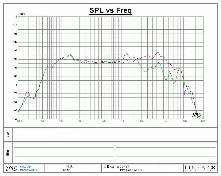

测了2个6.5" WF,大家来说说看,能看出那些问题.
久违了,这次搬来了很多砖头,别闪啊,呵呵
[讨论] 大手笔制作  发帖心情 Post By:2006-4-15 20:13:24 [只看该作者]
单只曲线看,2K以后指向性就变差了,如此做音箱的话分频点就最好不要低于2K
两只曲线看,也印证了2K以后指向性就变差了的观点.且因为距离差和测试角度变化,两只单元在1K以后就相互干涉,造成较大的峰谷.或者可以说在中低频时是"偶极子",到高频就不再是(那时有分割振动,相位很无规).

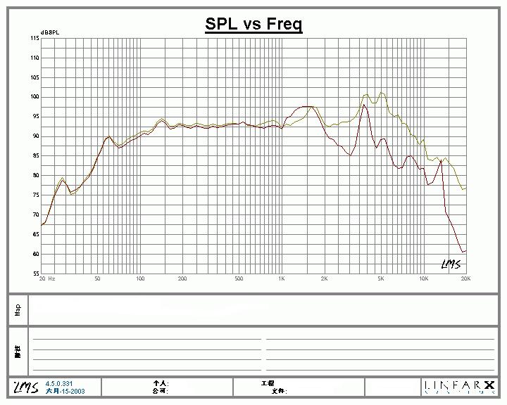

  发帖心情 Post By:2006-4-15 21:31:05 [只看该作者]
第一图,用的是子弹头.
第二图,用的是防尘罩.
T铁柱子多没开孔

奇怪的是上下两图中频相差近6dB啊,是何原因?都是两只喇叭的测试结果吗?

  发帖心情 Post By:2006-4-15 22:10:08 [只看该作者]
每图的两条曲线是一只单元的正,反面各测的对比曲线.

DB厉害,把子弹头换成防尘罩灵敏度就提高了5dB,虽然中高频峰谷明显了(其实不用子弹头还是可以设法改善的).

spl
华鲁声学--打造华人听觉盛宴  发帖心情 Post By:2006-4-17 10:17:17 [只看该作者]
电声爱好者在置疑你的标题呢,db老兄还不明白?
你是在无障板条件下测试的吗? 怎么没有低频声短路?

高频下降是指向性反转180度的结果!

各位老大真是少见多怪!
扬声器是偶极子吧,我用半自由场对同一样品分别测出正,反的频响作个比较,可笑吗?
连这样的测试多没想过,不觉得太死板了吗!

呵呵。声音灵敏度的提高可以认为是锥盆运动时,防尘帽比子弹头能够带动的前方空气质量加大了,等效于推动前方测试点的空气压强变大,导致了测试到的灵敏度提高。不知道可否这样分析,DB大哥?不过“偶极子”我还是有些蒙查查的。不过我最想问的还是你的防尘帽盖到多大了?好像外径小帽子没有这么牛啊?不会是凹帽吧?还有就是多谢这个图,我还是明白了换帽子对锥盆的低频影响不大。

  发帖心情 Post By:2006-4-17 22:00:55 [只看该作者]
测试条件不说清楚,误人!

  发帖心情 Post By:2006-4-17 22:06:34 [只看该作者]
以下是引用原声在2006-04-17 22:00:55的发言:
测试条件不说清楚,误人!
本以为大家能想得到,没想到变成打哑谜了.
看来这种问题没多大意思.
中低频曲线一样,不是很奇怪吗?
子弹头的威力无比!
高频的延伸不是很清楚了.

  发帖心情 Post By:2006-4-17 22:27:53 [只看该作者]
指向性的问题,没想到是180度,看起来象30度.
还有一点奇怪的是1K左右的峰.

反面测试时,支架在中高频的影响和均衡器的影响原理上应该是一样的,但所起的作用却刚好相反!
