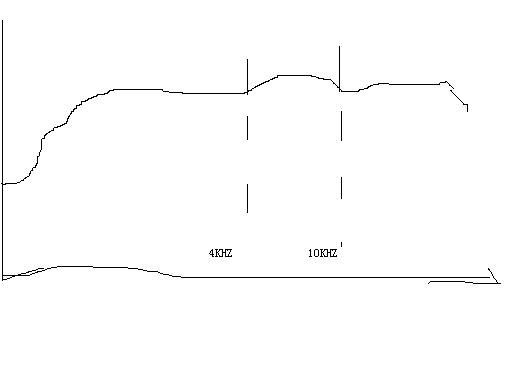

有两个曲线,见图,52MM扬声器在中频段怎么会高一点,请各位说说什么原因造成的!~~如果把中频段的压平,怎么改?急!~

怎么没有人说呀,不要保守哦!!~呵呵,小声说的

把你用的材料说说撒

用的是什么鼓纸?

鼓纸是纸+泡边。防尘帽是纸的,音圈是KSV
  发帖心情 Post By:2008-2-2 8:27:28 [只看该作者]
鼓纸胴体是什么形状?

可能鼓纸太薄了。
想看一看它的瀑布图..

瀑布图?能看出什么东西,DAAS可以说说吗?试验做出来了,音圈线径加粗,这段会高一点点!能说说为什么吗?
