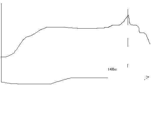

见图中有个尖峰怎么消除掉,是什么原因引起的,如果消出不了往后移2K-3K也可以,请问怎么改!~~高手请说说!~

是鋁盆的嗎

将防尘帽改小试下。

为什么是改小呢?

是假锅底的,唛啦削银。52MM的

是固有特性!

同意jma的意见    锅底的通常都这得性!因为外观的需要锅底通常用金属材料或纸紧压光面的做的,所以锅底内阻尼通通常都很小
楼主不妨这样试试
1.锅底搞厚点,主要是内阻尼要大,最好是用三明治,
2.音圈线径再加粗点

1点理解,也是这样在重要样锅底帽,但第二点能说说为什么呢?
