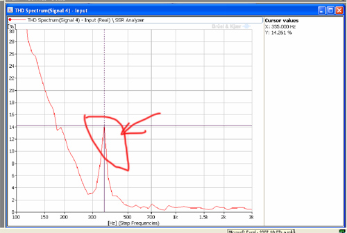

见上图,造成300Hz附近的失真尖峰的原因能有哪些?(喇叭为耳机喇叭,F0=150Hz)

我看主要是两引线的处理
Acoustic solution designer!
  发帖心情 Post By:2008-1-28 16:01:43 [只看该作者]
能不能看看喇叭的频响曲线,或许有点发现......
这个峰有可能是某部分震动畸变.

改变一下膜的厚度,解决薄膜皱,使振动平衡
novozymes
等级:新手上路 帖子:71 积分:720 威望:0 精华:0 注册:2007-11-19 12:07:25
  发帖心情 Post By:2008-2-1 5:24:02 [只看该作者]
尖峰太大了,振动系统质量太小。增加线圈胶水效果不会太明显,可以增加膜片配重。

膜片有折痕,不够硬
bxiong
  发帖心情 Post By:2008-2-19 8:13:36 [只看该作者]
我的见意是1.测试条件及测试环境方面检讨,2.检讨一下你的工艺(胶水重量),3.再检讨一下膜片

100Hz达到30%是不是有点大

经过数次试验,此处的尖峰与两引线的关系不大.修改膜片后,有效果,但此峰还有.只是不过小了些.

加边胶使f0 值走上线 试试吧

修改了膜片中心音圈台阶位的两侧,加强了一些

试试加厚mesh
