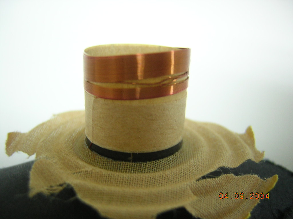

  发帖心情 Post By:2006-10-11 21:26:29 [显示全部帖子]
以下是引用darry在2005-11-14 20:09:29的发言:
各位DX,目前我的工作中有遇到喇叭在试音后发现不良,解体后发现音圈线有脱圈现象,请问一般有哪些原因导致?
上个例图给大家看看

darry
  发帖心情 Post By:2006-10-21 18:48:44 [显示全部帖子]
以下是引用輝哥在2006-10-21 17:48:34的发言:
這種情況我也碰到過,其一,可能是做音較時,酒精調拭出來的比例不夠,(膠水粘性不夠)
如果是做無紙管的話,可能是線徑太粗,功率過大才會導致脫圈.
酒精调试的比例一般是多少呀?我们厂家的回复是在音圈线上漏刷了酒精
