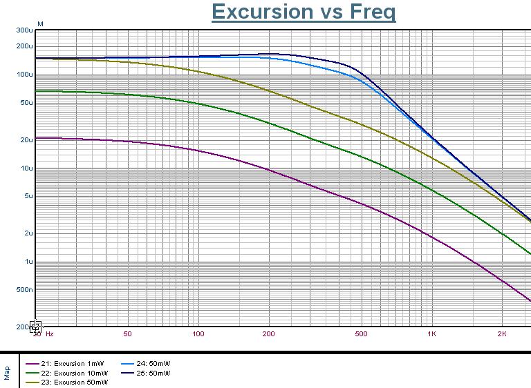

  发帖心情 Post By:2008-2-27 16:09:27 [只看该作者]
  发帖心情 Post By:2008-2-27 16:11:43 [只看该作者]
手机受话器在300HZ以下衰减非常快,到150HZ基本响应为0.
这仅仅是指声压频响而言。
实际振幅,在低频时是较大的。当然,这种状态容易断线。
