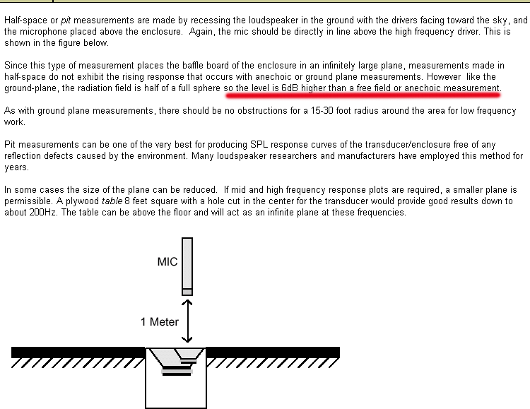

  发帖心情 Post By:2005-11-15 13:56:36 [显示全部帖子]
错了啊,1/2自由场利用的是半空间辐射原理不错,但1/2自由场测得声压比自由场高6dB.
我想你肯定没试过1/2自由场对吗?

实际上1/2自由场测中高频扬声器和IEC障板(IEC障板放在哪里?1/2自由场中吗?)上测的情况是一致的,国明先生所说的6dB的提升在全自由场中用IEC障板测试时中高频的情况是一样的(什么情况一样?是同我说的6dB提升一样还是1/2自由场中同全自由场中测得的声压一样?)不同的是低频(低频又怎么了?6dB+?),其实MM的“小问题”已经与此相关了。我相信MM是用过1/2自由场测试的,呵呵!!
你回复的有些话语不清, 实际上半场比自由场测到的所有声压,包括高,中,低频)都高6dB,(在自由场中使用障板)
我猜初哥也没试过半场测量---连同Liyy呵呵.

其实是个误会吗,你说的"一致"是指"曲线形状一致", 而我认为的"一致"是"两者声压相等",
由此看来大家的观点其实是相同,只是表达的不同,就没什么好争的了啊.

我觉得水仙模拟的有些不对劲,不一定准确,
对了,你Anechoic的那条线有问题,应该是平的而不是上翘. 否则LMS的说明书就错了,这样LINEARX就是自相矛盾了.
另外所谓"1/2自由场"或"半自由场"是指露天发射的, 只有面向天空才不会有任何反射波,
我不认为把半场建在消声室内是很有趣的玩法.那样做就丧失了半场的真正内涵, 因为声压级的提高,
引发的反射更大, 反而更加不准确, 所以诸位以前如果有过"在房间里玩半场"的经验,是不是有些问题呢.
真正玩过半场的人很少, 因为很少有公司在室外搞测试活动的
