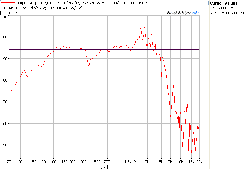

请各位大师看一下小弟这个曲线
这是一款10寸扬声器,布折环,用于吉他音箱
现在问题主要是在400HZ左右有很深的谷,如何修改?问题主要出在哪些方面?
请各位大师指点一下啊
另外高频2K-5K之间的曲线波动太多,问题主要出在哪?
我增加纸盆内阻尼、涂敷阻尼胶效果仍不明显,阻尼胶我用的是WD2006,涂敷在折环上
谢谢啦!!

是用标准测试障板进行测试的?
  发帖心情 Post By:2008-3-3 17:07:01 [只看该作者]
什么形状的胴体?

400hz的波谷可能和测试有关,10寸的布折环要做加强筋才行

起初我也认识是测试的原因造成的
但其他产品不存在这种问题
我们这里的测试环境和仪器也是符合国家标准的

400HZ左右有很深的谷,其他产品没有?

我看是倒相管和纸盆之间,音源时差造成的,目前只有加吸音棉,没有想到其它办法。
