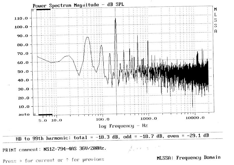

  发帖心情 Post By:2008-4-2 21:50:40 [显示全部帖子]
36v200Hz 失真 以上供各位参考

  发帖心情 Post By:2008-4-3 18:09:46 [显示全部帖子]
36V测试是客户要求的,测试环境是标准消声室。

  发帖心情 Post By:2008-4-3 18:36:39 [显示全部帖子]
额定功率是400W,DCR是3.5欧姆,36V应该是大于额定功率时的失真。P=U2/R, U=37v标准听音应该是
37*0.7=26v,36V测试是大于额定功率可又小于最大功率的失真。
