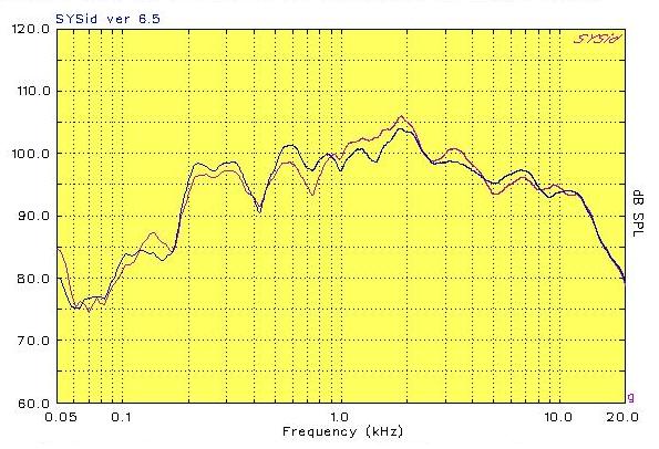

请大师们帮忙处理此扬声器单元频响  发帖心情 Post By:2006-4-25 20:03:32 [只看该作者]
该扬声器单元外观是44*90的跑道型;纸盆;PU边下贴;小弹头形纸帽;铝音圈;内磁结构。请帮忙分析一下红线圈起的凸起部分的成因,并请提出相应改善方案。

  发帖心情 Post By:2006-6-3 14:40:18 [只看该作者]
增加阻尼

  发帖心情 Post By:2006-6-3 15:53:39 [只看该作者]
最好要改纸盆了,首先可在纸盆上涂阻尼胶试试。

  发帖心情 Post By:2006-6-6 13:46:32 [只看该作者]
两种方案:1,把防尘帽的材料改为布;
     2,把防尘帽改大些

此图为一个512的扬声器装在电视机上(前面网孔,因此高频部分有衰减),测试的情况,红的那条是原始样板,感觉中频部分应该是和楼主同样的问题!

  发帖心情 Post By:2006-9-20 8:40:51 [只看该作者]
曲线类似,扬声器尺寸不同,因而峰的位置有所不同.很多情况下是谷(在偏后一点的位置)更明显,应是长短轴不同引起的干涉效应.改变纸锥形状会有所改善.
能说得更清楚点吗?改成什么样的形状?

  发帖心情 Post By:2006-9-20 17:29:24 [只看该作者]
形状要自己试吧,没有明确的规定

  发帖心情 Post By:2006-9-21 20:31:27 [只看该作者]
嘿,我也碰到这种情况,涂过阻尼胶,涂过纸锥都不理想,可能是纸盆刚性有问题了

  发帖心情 Post By:2006-9-26 9:35:16 [只看该作者]
改变长轴边缘曲率,可试一下两R弧

  发帖心情 Post By:2006-11-22 20:15:36 [只看该作者]
以下是引用WULUWEI在2006-09-26 09:35:16的发言:
改变长轴边缘曲率,可试一下两R弧
试一下单液胶水

  发帖心情 Post By:2007-9-10 11:35:58 [只看该作者]
改变长轴边缘曲率,可试一下两R弧
有什么理论支持马
