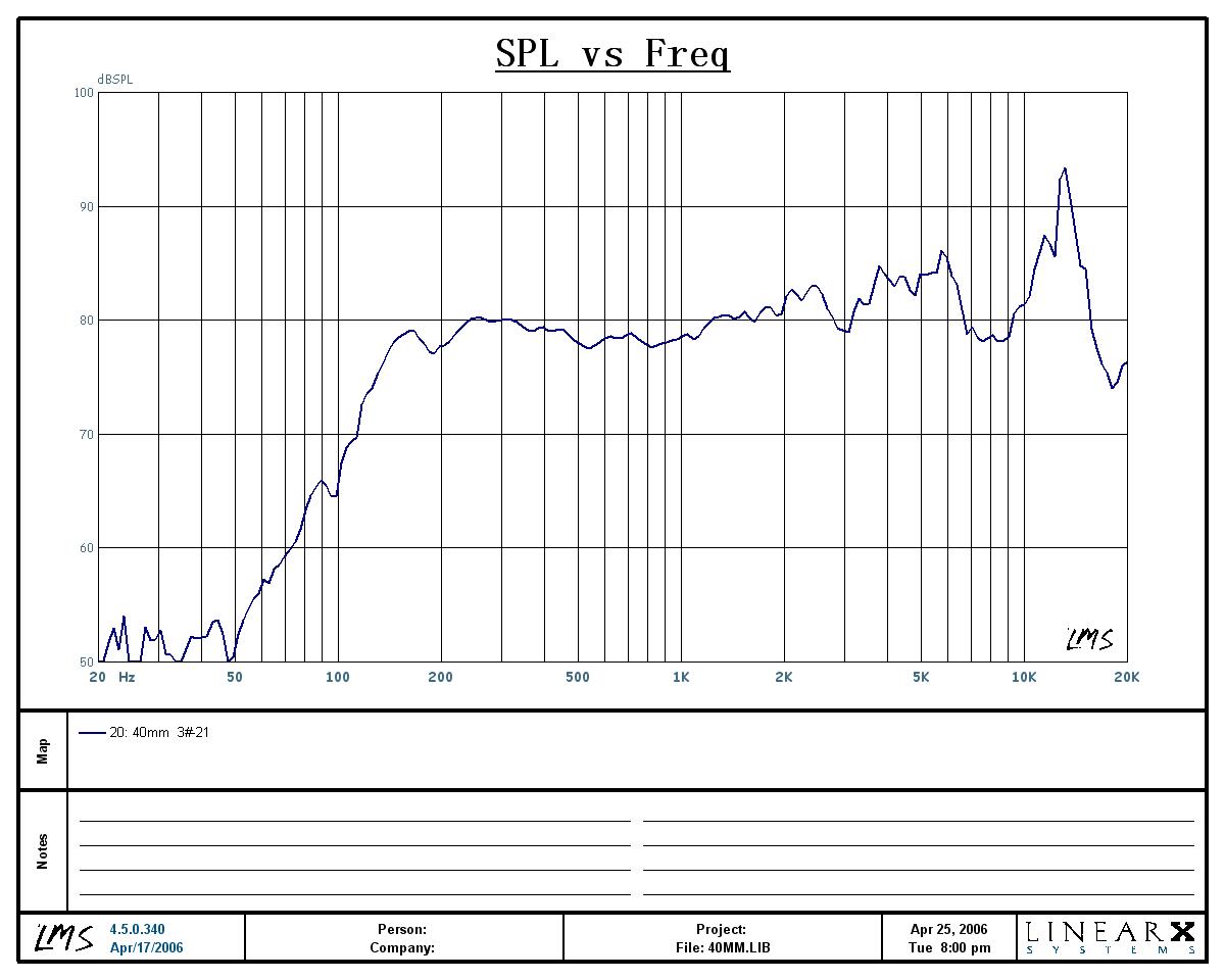

我有一款40MM喇叭,胴体为:铝、边为:布、音圈为:KSV,请各位DX处理7~9KHz谷,在此先谢了。

是一体的凹型铝锅底胴体吗?高频的峰谷应该是材料固有特性吧?

不是一体的,并要求功率为:10W/4OHM、82dB、FO:200Hz。

是想知道你的软体材料图片点击可在新窗口打开查看

改用泡边吧,如果只能用布边把布的纱数做大,或者折环的顺性提高!个人以为7-9K是材料本身的分割振动所造成的!

我个人观点,与胴体的形状关系很大。

本人认为与胴体的形状关系特别大,建议改胴体的形状!

在铜体的背部喷的阻尼胶,试一下,看效果如何!

是边和胴体引起的,改用小一点的边,
