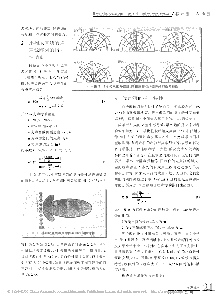

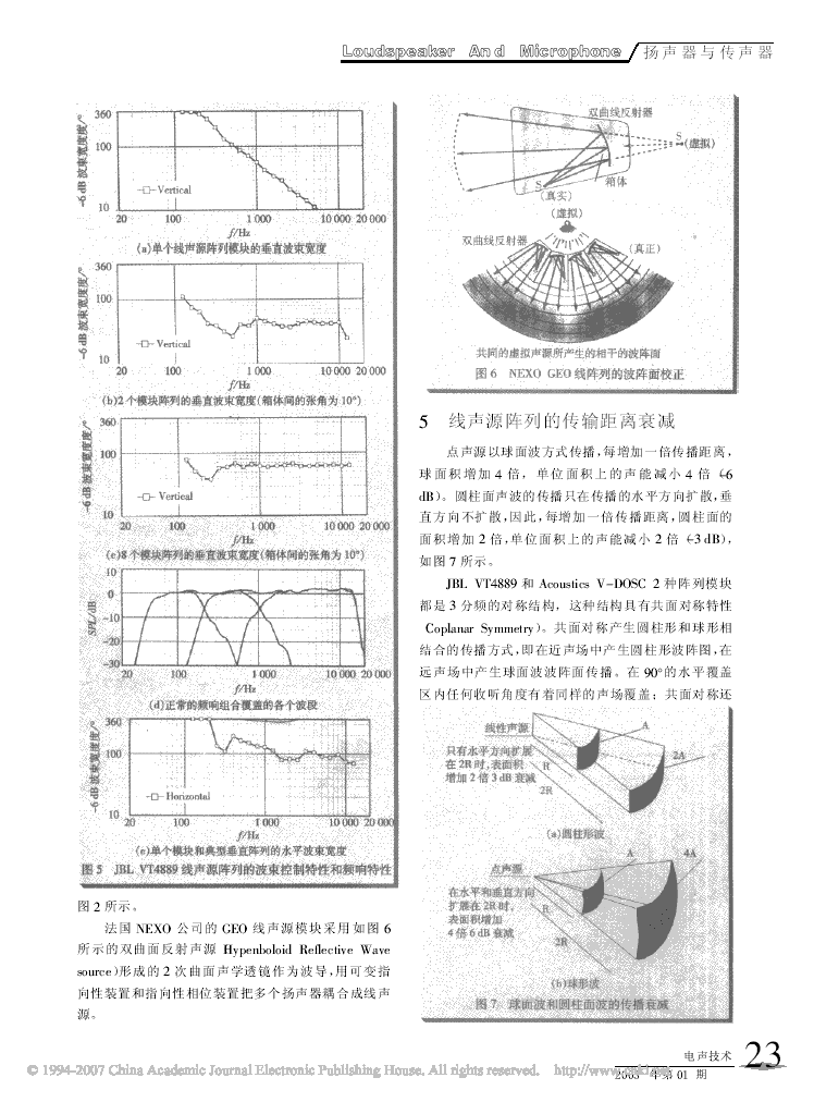

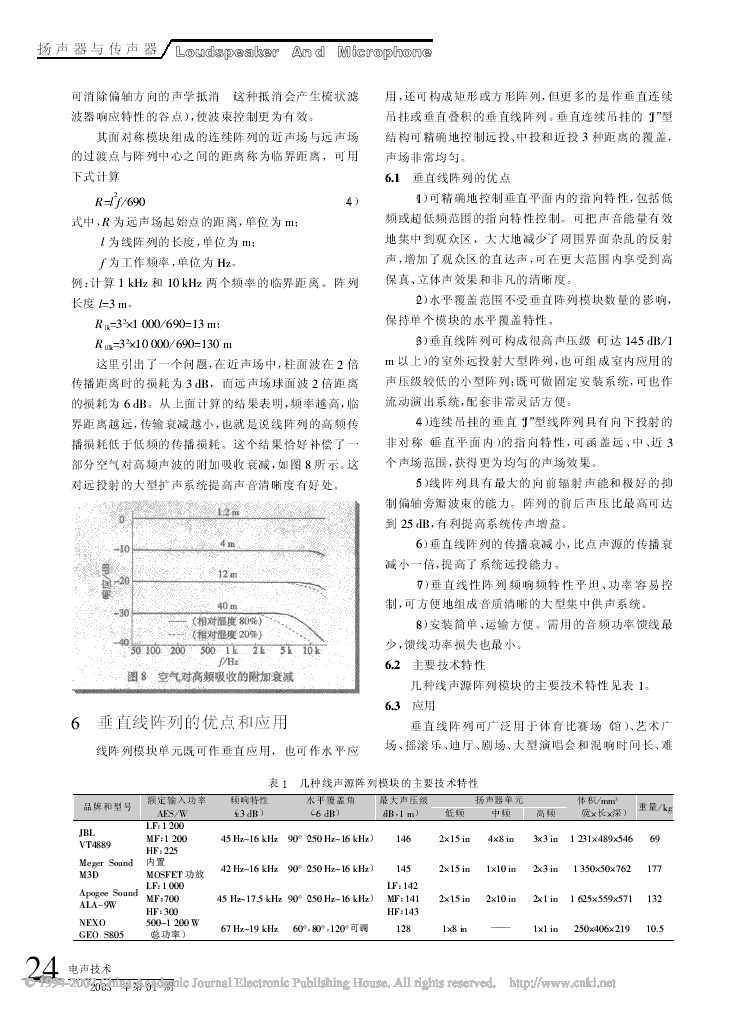

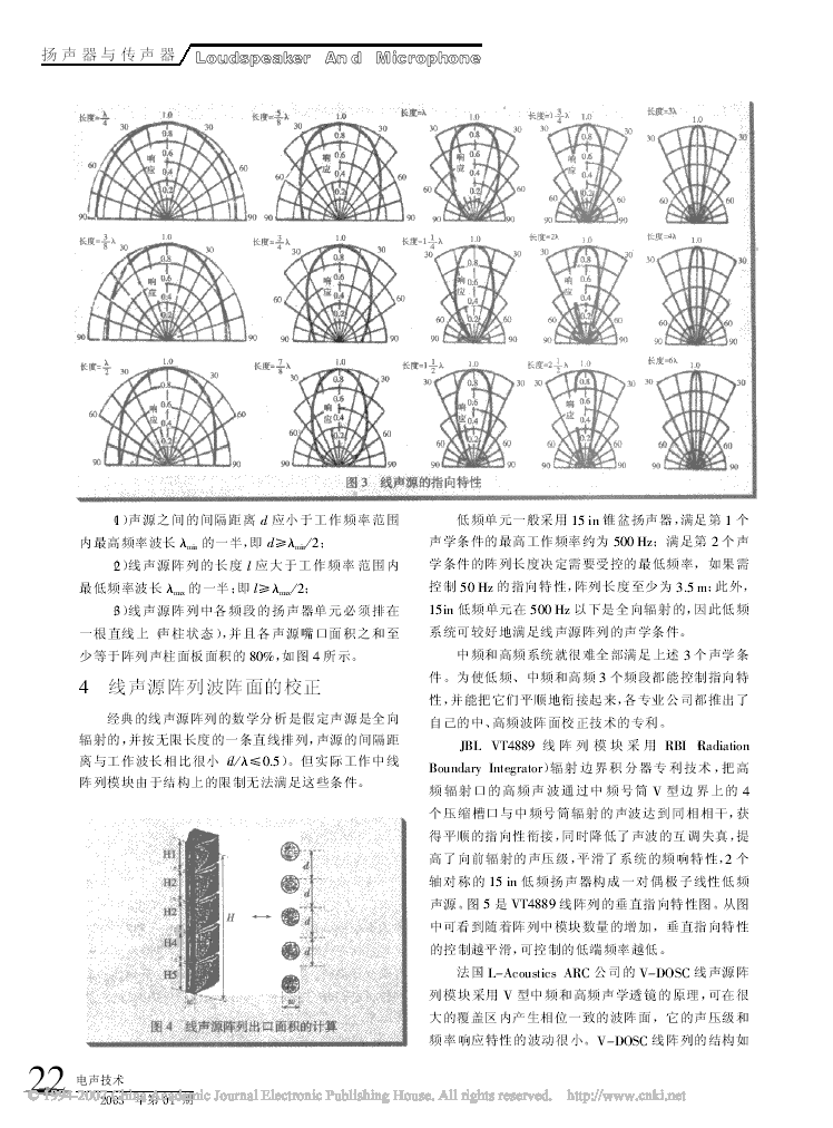

线声源扬声器阵列的原理与应用  发帖心情 Post By:2008-5-21 9:17:07 [显示全部帖子]
是这个吗?
还有一页明天传,今天已经到限制了
