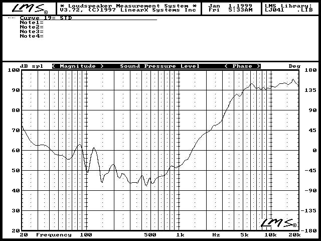

看看这个13芯小高音如何?

penghong_110
  发帖心情 Post By:2005-11-24 12:05:04 [只看该作者]
不知有没有用!

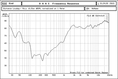

aleoky
  发帖心情 Post By:2005-12-14 13:10:19 [只看该作者]
看看吧
