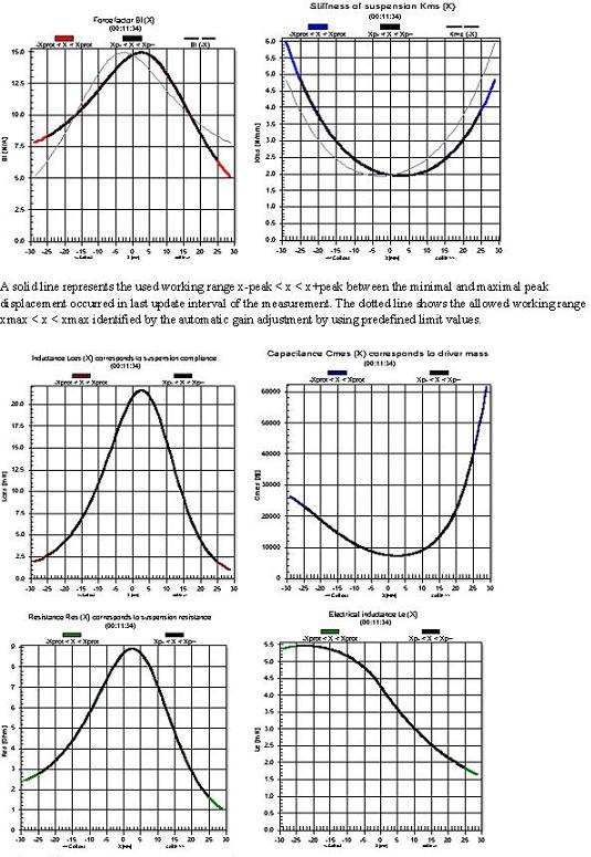

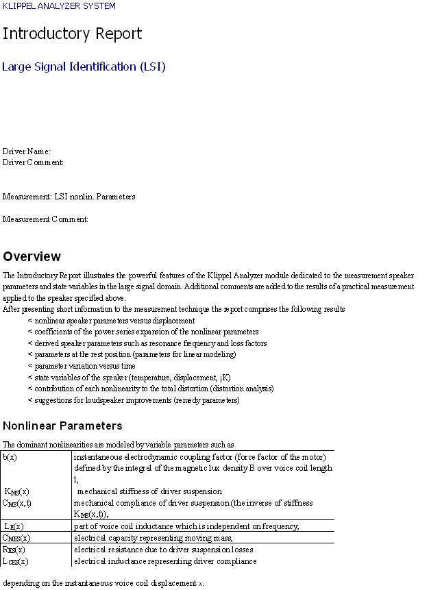

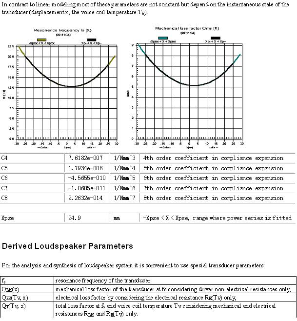

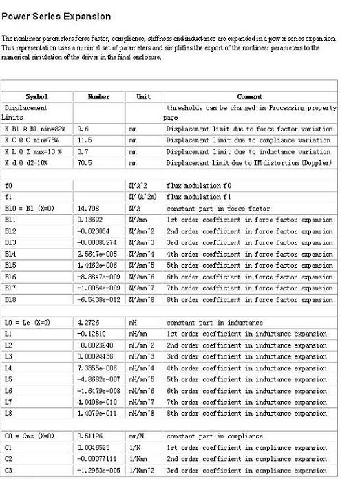

  发帖心情 Post By:2008-4-11 22:31:22 [显示全部帖子]
再上传点KLIPPEL测试资料给各看看。图片点击可在新窗口打开查看
