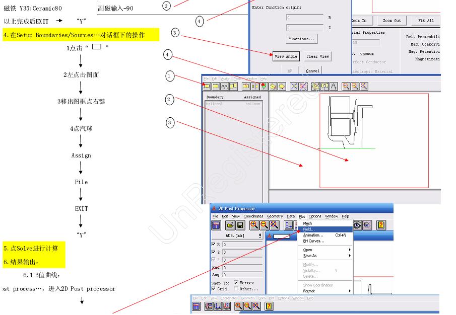

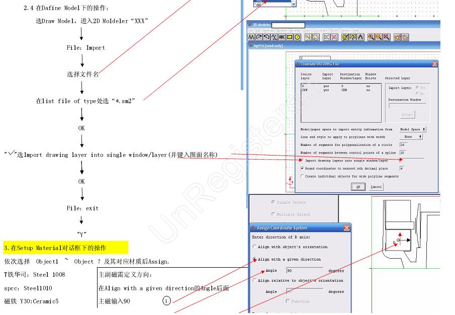

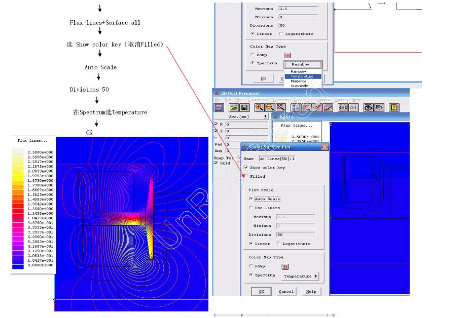

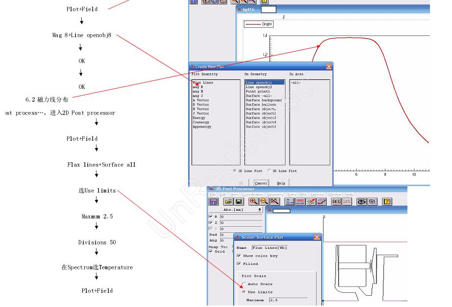

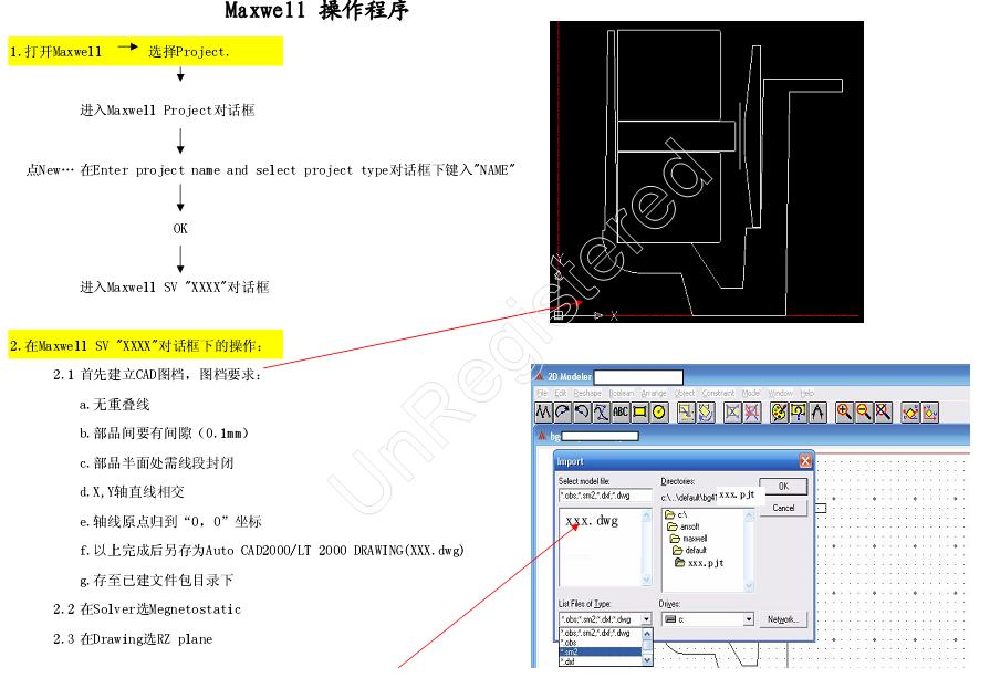

磁通模拟设计软件Maxwell中文图解操作说明,自己做得一个说明,不足之处欢迎各位指正!
百闻不如一见!
查看使用道具详细信息

偶有Maxwell10.0版.可是不能用,不是知否安装有问题?

以下是引用cg17在2008-04-22 19:18:10的发言:
不是安装是否有问题!
点projects可以进入下一个界面吗?
百闻不如一见! 赠送楼主:0个金币
hhxiu-zfb
加好友 发短信 学习者!
  发帖心情 Post By:2008-4-22 21:11:16 [只看该作者]
一般不能模拟,都是CAD图有问题,1.不封闭。2.有叠线。3.存储位置或不是存的2000以下版本。
请按我上面做的说明试一下,看看行不行。
百闻不如一见! 赠送楼主:0个金币

以下是引用hhxiu-zfb在2008-04-22 21:11:16的发言:
请按我上面做的说明试一下,看看行不行。
只能在2000以下版本的操作系统下用吗?

以下是引用cg17在2008-04-23 12:30:45的发言:
是autoCAD2000版本以下,因为高版本的CAD图档,Maxwell不支持!
