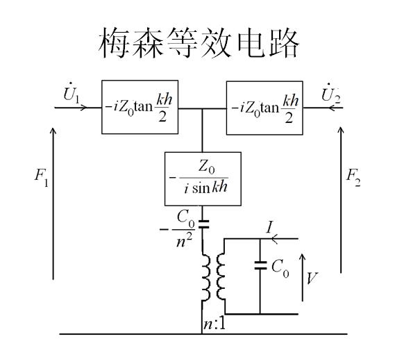

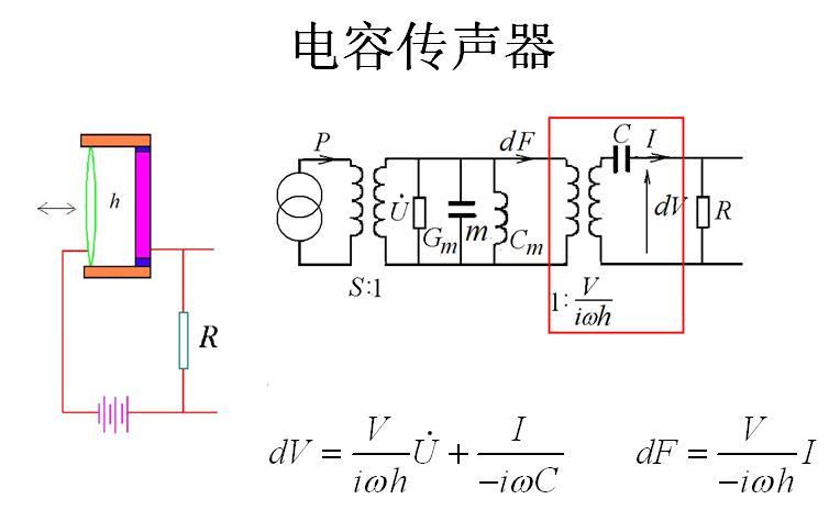

以上是电容话筒的仿真,稍微准确些!

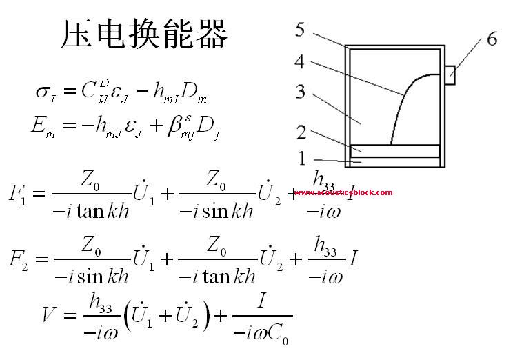

压电式的,要复杂许多。
看来还需要更多的运算工具,如MATLAB等。
  发帖心情 Post By:2009-1-13 11:25:29 [显示全部帖子]
也看到《电声技术》2008年12期,上面有用ANSYS分析压电圆片的振动模式的。
其“模态分析过程很简单”,是一篇博士论文。

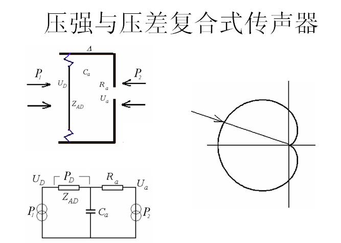

  发帖心情 Post By:2009-4-28 15:30:05 [显示全部帖子]

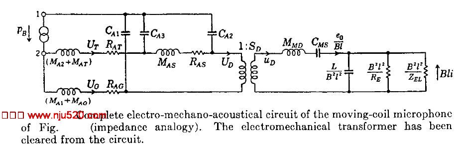

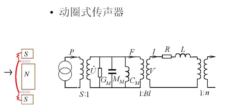

再补充一个动圈式传声器的原理图.
  发帖心情 Post By:2009-12-28 13:08:00 [显示全部帖子]
等效电路中受控源的参数,其实就是增益"GAIN"
电力转换因子为:BL
力声转化因子为:Sd
  发帖心情 Post By:2009-12-28 13:09:43 [显示全部帖子]
上面是对扬声器而言,对于传声器,转换系数不同.
  发帖心情 Post By:2009-12-28 13:12:22 [显示全部帖子]
以下是引用水仙在2008-04-29 10:10:46的发言:
具体转换系数,见上图.
  发帖心情 Post By:2009-12-28 13:18:26 [显示全部帖子]
传声器的低频开路灵敏度:
So=(Eo/Xo)*Sd*Cms
其中:Cms=1/(8πT)
很有意思的结果(也是很直观的):
开路灵敏度跟电压(极化电压或等效驻极电压)和面积以及顺性成正比,跟距离成反比.
这里没有考虑FET的影响.
  发帖心情 Post By:2009-12-28 13:20:17 [显示全部帖子]
从上面结果也可以看出膜片张力T是很重要的参数,同时此参数还影响到高频频宽(谐振).
