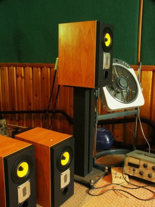

下面是我2001年制作的两分频书架箱,最先分频点设计在3000Hz左右,声音表现非常一般。2002年将分频点设计到3860Hz左右,声音表现提高的程度完全出乎我的预料,声音流畅自然而且非常鲜活。
松香味
  发帖心情 Post By:2008-4-26 1:51:45 [只看该作者]
当年同时做三对的目的就是为了方便做声音对比,使用的扬声器单元是:中低音F5;高音RT1.3(带式)。
