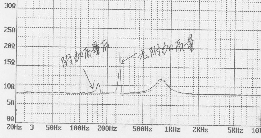

  发帖心情 Post By:2008-5-29 9:04:41 [显示全部帖子]
值得说明的一点:楼主所说的喇叭的磁路谐振频率并不是240HZ,实际的确实是157HZ。
那240HZ,只是没有附加任何附加质量(接近0),所以造成谐振频率升高的原因,从而造成240HZ是谐振频率的假象。
见下面的实例:
上图实际设计的磁路谐振频率为160HZ,在没有附加质量(自由状态)的时候其的谐振频率已经上升到260HZ。
