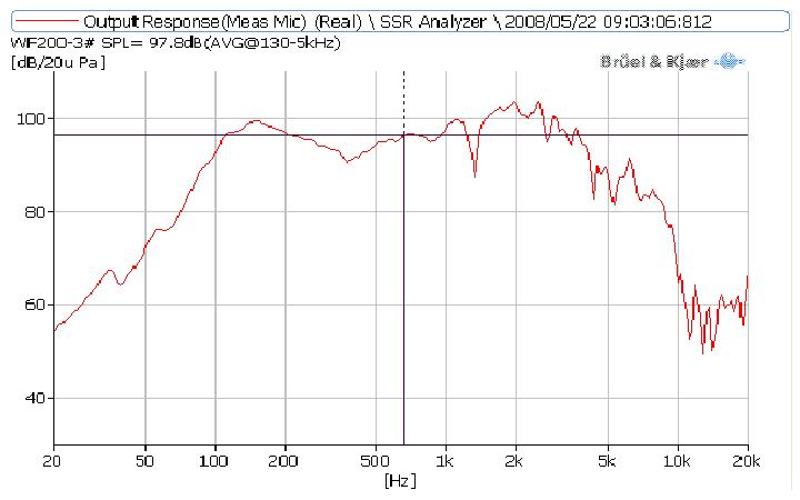

请看曲线,此喇叭为一8寸全纸盆吉他喇叭
曲线在中频有谷,而且高频延展不够
请教大侠们如何修改
自己分析为纸盆折环部位阻尼不够,根部刚性不够
具体方法:增加纸盆阻尼,加少许棉浆,降低打浆扣解度
增加根部厚度或者根部浸胶来增加刚性
不知道这样方法是否可行
有大侠有实践的经验吗?
过来发表下自己的看法吧

楼主的CP是直线型的吧,改用指数型的对拓频宽有好处!
  发帖心情 Post By:2008-5-26 18:11:43 [只看该作者]
1. 1.5K处有一谷。
2.楼主自己分析的方法可行。还要注意整体胴体的刚性。

折环刷胶对曲线均匀度有好处;
根部浸胶来增加刚性对中高频声压提升有好处;
最简单可用高音杯来扩展高频;

这个是吉他喇叭,用高音杯不太可行啊,高频没有必要到那么高,5k足够了
目前的曲线是指数线性的
修改方案也在做
等有结果了再和大家一起分享
如果有过类似的现象,请多指教啊

整体提高纸盆的锥体部位刚性了.
对于1.5KHz处的谷最基本的就采用阻尼胶了.对于D-829A水性阻尼胶是相当不错了,呵呵!
