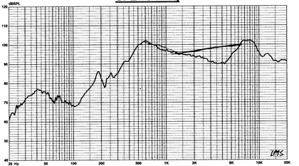

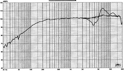

两条曲线调整  发帖心情 Post By:2008-5-26 8:14:06 [只看该作者]
两条曲线----
粗线为欲达到的曲线

好了
图纸来了

看第一个图,改复合膜片吧,例如悬边用PU。
看第二个图,达到粗线的几率渺茫,提高BL,可以在一定程度上提升此中频段。
