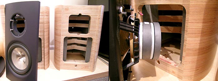

有一人,很牛,认为MDF是一种很糟糕的音箱材料。其理有如下:
箱体不但要减震吸音,还要有很好的刚性和一定的质量。MDF做的箱体,刚性很差且比较轻。MDF的树脂和胶水结构不强。在MDF上装上喇叭,由于MDF的吸音较好,喇叭工作产生的能量被他吸掉了相当多。且箱体会贮藏能量直到箱体开始震动起来。
他还很反对把喇叭用锣丝锁在任何木的材料上,因为时间稍久一点,箱体就回把锣丝震松。
他用全铝或者铝加多层夹板来做箱体(前后板是铝中间夹夹板)。喇叭是锁在铝板上,两块铝板用很长的金属杆固定,夹板同时就固定在之间了,不用打锣丝。
以下是他做的一款音箱

有意思,
要是有个单元一样,箱材料不一样的两个音箱的
AB对比试听会是什么结果呢?
  发帖心情 Post By:2008-5-27 19:39:57 [只看该作者]
看不出有什么牛的!!
道理上也完全说不通!

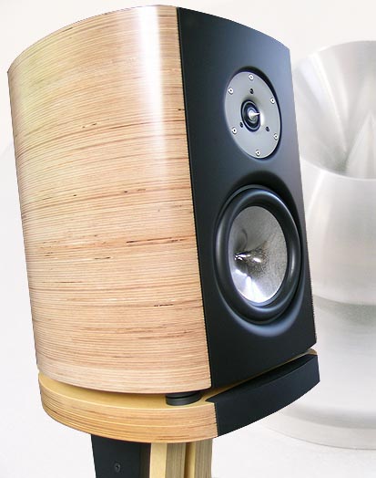

非常高贵(高且贵)!
既然是铝材,为什么还要披覆上木纹
jordanlin
  发帖心情 Post By:2008-9-30 18:52:59 [只看该作者]
不是木纹! 下面这张图片更清楚一点.

  以下有关该款书架箱更多的资料供大家评论
售价就已经达到了让人瞠目结舌的美金22000元/对(人民币18万元左右/对)! 这个价格意味着什么? 可以组一套B&W 8系为家庭影院的全高清系统!
   高音单元是丹麦Scan-Speak(绅士宝)的2904/7000,低音单元是Nano-Tec中低音扬声器,采用独特的编织盆,使用的编织纤维很特別,称为碳纤维奈米管(Carbon nanotubes),高刚性、具备优秀的散热性能、强调高張力的优越性能、內部配备75mm大口径钛金属音圈,以強力釹磁铁驱动,动态范围惊人。书架箱之王! MAGICO=
书架箱之王! MAGICO=
 低音单元特写 特殊的编织盆
 书架箱之王! MAGICO=
双折环子弹头高音单元
   高音单元结构为双折环子弹头,这种结构高音的实力非常的强劲,有着让很多硬球顶高音自叹不如的指标,搭配合适的分频网络和出色的中低音单元,绝对有着惊人的表现。
分频器 采用顶级的德国Mundorf金银箔电容和电感

是牛人,胡扯一类,不懂装懂一类,
