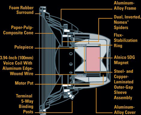

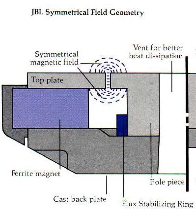

JBL 1500AL 喇叭谁能做出来?  发帖心情 Post By:2008-6-3 15:26:05 [只看该作者]
这是一款低失真,高效率的喇叭。音圈在最大冲程时也在磁隙里,而不是悬在磁隙上。
最大输出声压118db,在110db时失真为0.3%.
JBL一些中低端产品在美聋,国光,常禾加工。但这款喇叭有人能做出来吗?
1500AL 基于铝镍钴 5DG 磁体构建。音圈间隙下方的一个 2 英寸 (50mm) 铝短路环,加上组成内部间隙环系统的十五个 0.03 英寸 (0.8mm) 铜环和十六个 0.06 英寸 (1.6mm) 钢环,可以有效稳定局部和全局磁场,这是一种首创的工程设计。
?  对称几何磁场设计? (SFG) 电路专为 1500AL 设计,可以建立垂直对称并在整个 0.10 英寸 (2.54mm) 宽、1.6 英寸 (40.64mm) 长的间隙中产生 0.52 特斯拉的持续磁通量密度。
?  振膜是一个直径 15 英寸 (380mm) 的纤维纸浆锥盆。锥盆自然干燥以增加纤维强度,其表面具有波状肋条以增加硬度。
?  Aquaplas? 用于锥盆的外围后部,有助于消除高功率级别的失真。而新开发的重量轻、损耗低的 EPDM 泡沫乳胶边缘可以确保长期耐用。曲线形状由计算机建模,以获得最大的移动精度。
?  Nomex? 对称的双减振结构可以消除非对称、非线性、减少运动的谐波失真。
?  3.94 英寸 (100mm) 直径、高密度的音圈由绕至 0.8 英寸 (20.32mm) 宽的 0.06 英寸 x 0.01 英寸 (1.524mm x 0.15mm) 扁平铝线制作而成。与新开发的 SFG 磁路一起使用,它获得的不失真线性可以达到 1 英寸 (25.4mm) 的最大锥盆偏移峰峰值。
?  JBL 独特的通风间隔冷却系统采用三个从磁极流动到磁盖的风洞,从而有效散发由音圈产生的热量,同时控制该元件的背压。
以下是SFG电路和整只喇叭结构图

解决了长期存在的问题,让低音更深邃、更浑厚:
1500AL 铝镍钴磁体低音音箱。
图片点击可在新窗口打开查看 图片点击可在新窗口打开查看 图片点击可在新窗口打开查看 图片点击可在新窗口打开查看
磁路是扬声器最基础的组件,是声音的发动机。铝镍钴磁体因其充满活力和能量的声音而广获赞誉,曾被广泛用于高端音箱系统的磁路。但是由于铝镍钴磁体容易在高功率级别消磁,因此从上世纪 70 年代起几乎销声匿迹了,当时放大器的功率输出已极大提高。
JBL 的工程师们成功解决了消磁问题,很高兴能够重新带来深邃而富有活力的铝镍钴声音。
